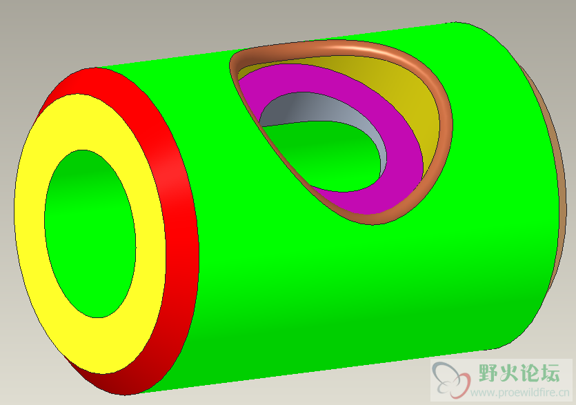

为什么我的外观这么暗,但是给零件上色却很亮?
graphics 设置成 opengl ,设置win32_gdi成的话,外观 是好用了,可是Creo经常退出。

 楼主| 发表于 2016-9-2 18:02 | 显示全部楼层
Creo +win7 32

发表于 2016-9-2 23:43 | 显示全部楼层
安装或升级下你的显卡驱动试下

发表于 2016-9-3 08:21 | 显示全部楼层
把您的显示器型号+显卡型号发来看看
跟以上2个硬件关系很大

 楼主| 发表于 2016-9-5 09:03 | 显示全部楼层
mico_zhao 发表于 2016-9-3 08:21
把您的显示器型号+显卡型号发来看看
跟以上2个硬件关系很大
我的电脑是DELL optiplex 9020 i7-4790CPU
显卡是集成的,intel HD Graphics 4600
显示器也是DEll的23寸。

发表于 2016-9-5 18:22 | 显示全部楼层
显示器也是DEll的23 ...
更新下显卡驱动看看

发表于 2017-12-9 07:07 | 显示全部楼层
大家好,我找了很久,重要找的问题了,是启动目录的config.pro里面设置问题;
附上我的config.pro内容:
! Standard PTC/CREO4.0 config.pro (Win NT)此文件放置D盘

!!!仅供参考,颜色问题是解决了!有些代码有些乱,没有空整理!有高手请帮我修正!跟我联系!
74
112
发表于 2017-12-9 07:19 | 显示全部楼层
附上我的config.pro内容:
接着附图:
CREO4.0外观
CREO4.0外观
