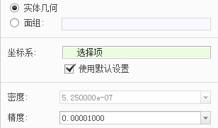

[求助] 请问为什么creo3.0质量属性分析无法输入密度

发表于 2016-9-2 16:10 | 显示全部楼层 |阅读模式
同一个组件里面有的可以输入密度有的不行

发表于 2016-9-2 16:16 | 显示全部楼层
先选坐标

发表于 2016-9-2 18:00 | 显示全部楼层
是不是有材料属性

发表于 2016-9-2 22:19 | 显示全部楼层
同学,选取实体基准坐标系,没细看提示吧

发表于 2016-9-2 22:55 | 显示全部楼层
不要勾选默认设置

发表于 2016-9-3 11:39 | 显示全部楼层
直接在在模型属性里重新设置一下材料就可以了
