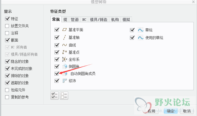

自动倒圆角打上勾,然后保存下

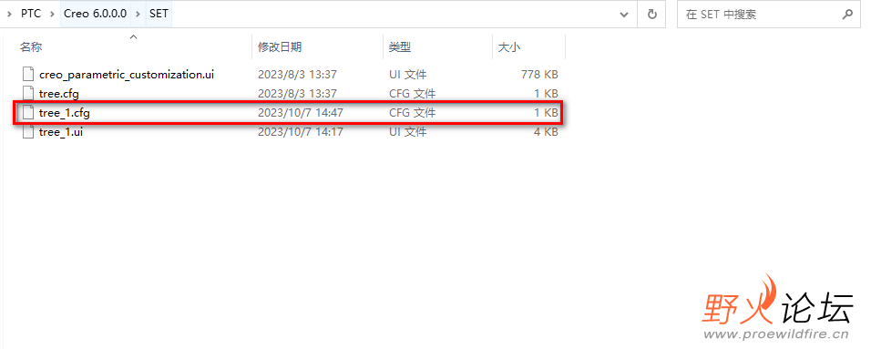

CREO4.0试了一下,可以用。要把tree.cfg改成别的名字就不会出现错误了。

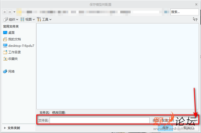

zjdygdcq 发表于 2016-9-1 16:36
把特征勾选上   如图
注意在保存出树配置文件时要选择配置文件(此文件格式应为CFG),不然会容易一打开就报错。
