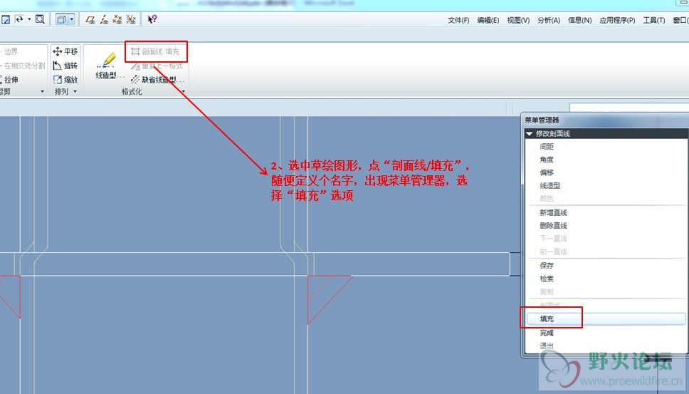

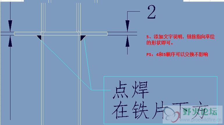

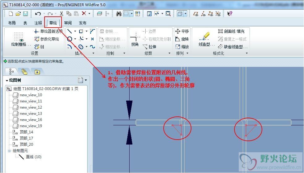

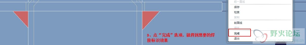

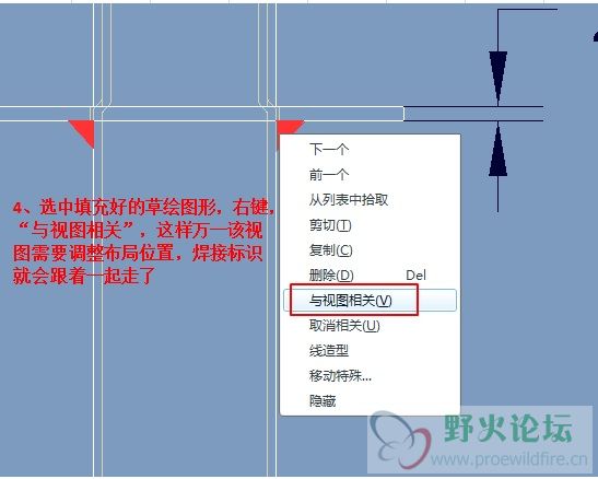

本人所在公司焊接工人并不是很专业,国标中的焊接符号不是很清楚,(PS:其实我自己也不太懂,专业的焊接表示符号有很多内容),
鉴于生产的实际情况,我摸索了一个表示焊接的简易方法,分享给大家。
PS:该方法只适用于非专业的,要求不高的图纸表达,如有较高要求的还请按照国标焊接的专业术语要求表达。
