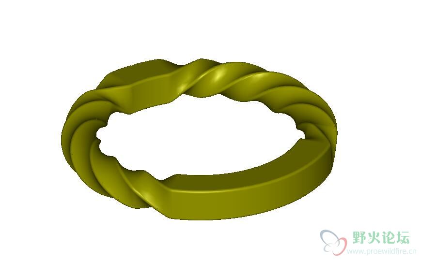

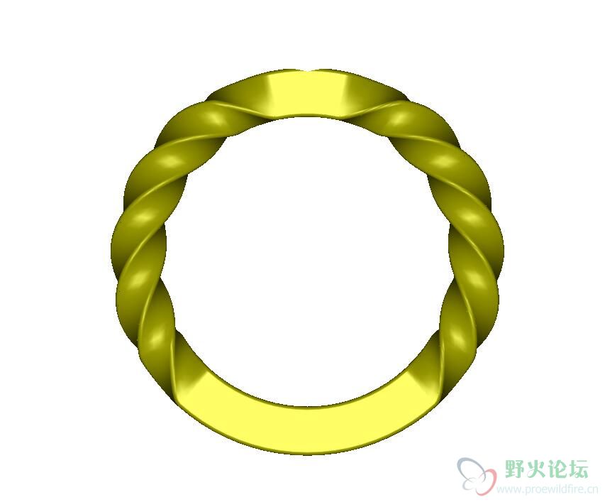

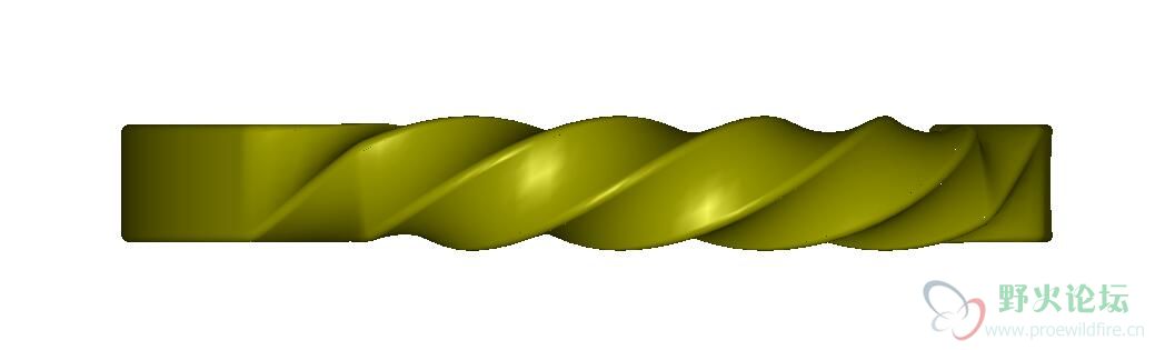

[求助] 请大神指点迷津,这个曲面怎么画出来,本人刚学PORE,谢谢!
52
发表于 2016-9-1 14:26 | 显示全部楼层 |阅读模式
52
 楼主| 发表于 2016-9-1 14:28 | 显示全部楼层
自己顶一下
52
 楼主| 发表于 2016-9-1 14:34 | 显示全部楼层
求高手指点
52
52

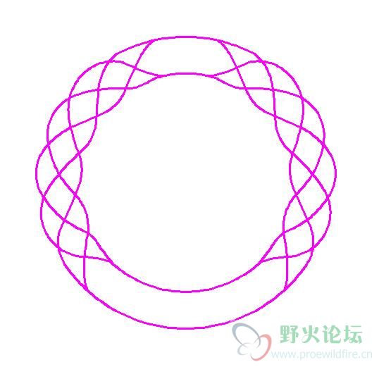

 楼主| 发表于 2016-9-1 14:37 | 显示全部楼层
这个是2D线条
52
就是画不出来

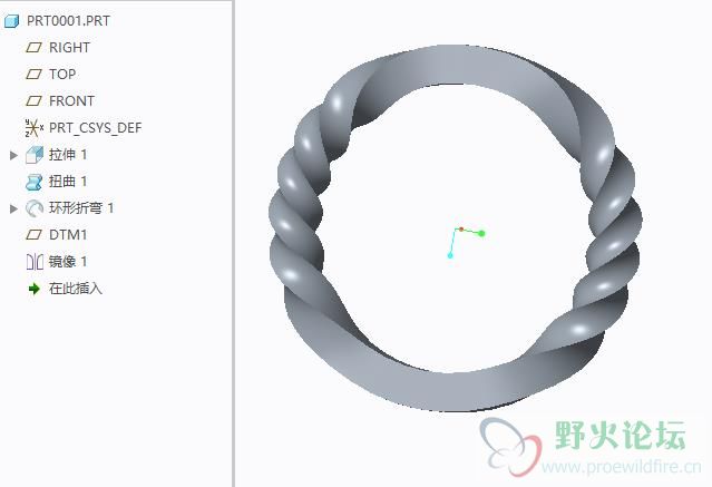

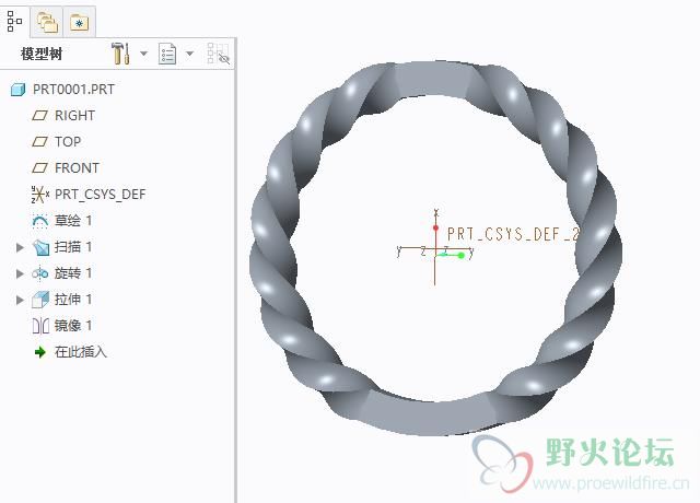

发表于 2016-9-1 14:49 | 显示全部楼层
vss + 关系式
52
 楼主| 发表于 2016-9-1 14:52 | 显示全部楼层
请问VSS是什么命令?可以说详细一点吗?谢谢

发表于 2016-9-1 15:10 | 显示全部楼层
2753
417
4149
热心助人勋章希望之星勋章优秀会员勋章嘉宾勋章
发表于 2016-9-1 15:13 | 显示全部楼层
你这个 好像是 扭曲做的。
