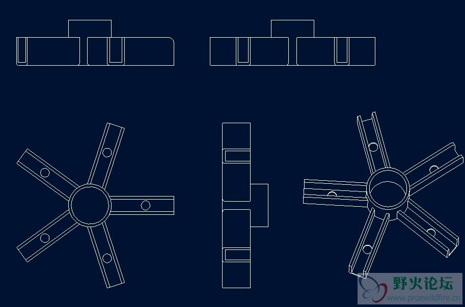

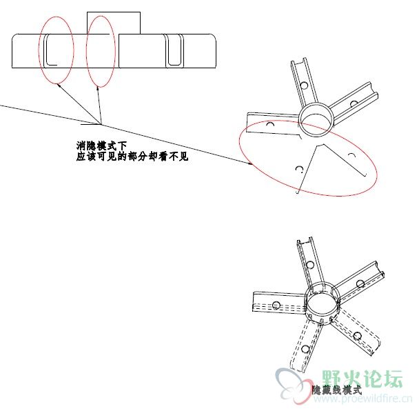

求助坛里的大鱼大虾,本人在绘制工程图时遇到一个显示问题,零件上消隐模式下有些应该可见的部分却看不见,
但是采用消隐模式的话又出来很多不想要显示的线,不知道是怎么回事?
因为这个零件还要和其他的零件组装,而且其他还有几个零件也有类似问题,
但是有的零件又是正常的,真是头大啊
可见部分却看不见
可见部分却看不见

是不是你在显示的地方有倒了圆角  而显示为:不显示相切边    这样就不会显示的

楼主的问题出在偏距那部, 取消偏距用曲面合拼的方式去调整此模型就没问题了,在你的基础上调整了一下请参考

谢谢指导,的确是偏移产生的问题,按您的思路,问题已解决
