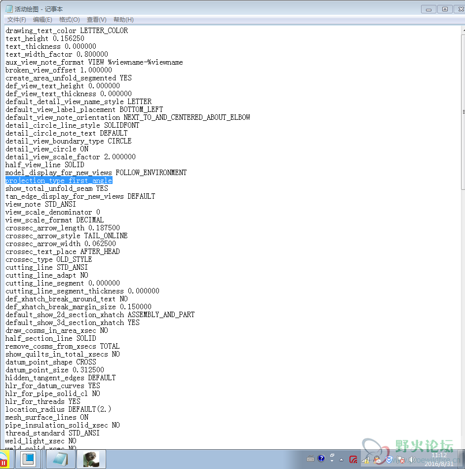

如题,我按照网上的方法修改了文件--准备--绘图属性的projection_type值为first angle,保存了DTL文件在启动目录,里面也如图修改成功,可为什么我还是每次进去都是第三视角,每次都需要手动修改才可以?求高人指点。谢谢

你用过得模板没有改过来吧

338
发表于 2016-8-31 13:49 | 显示全部楼层
你必须设置drawing_setup_file,检索到你的国标文件ISO.dtl。祝你成功

config 设置了吗?
drawing_setup_file 加你那个文件路径 例如:drawing_setup_file D:\configure5.0\drawing.dtl

谢谢大侠,完美解决了我的问题。

下载附件解压将 cns_cn.dtl 文件放在D:\PTC\3.0\Creo 3.0\M140\Common Files\text 这里是我的creo 3.0的安装目录,要找你自己的。
