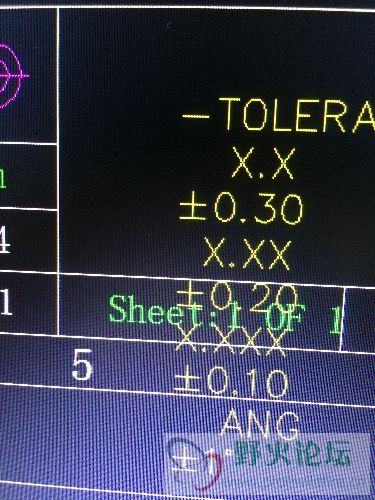

creo创建图框时,导出cad时,文本格式的字体没变,但是标题栏的默认公差,本来是文本格式,导出cad时却变成标注格式,字体改变了,什么原因

公司是虚拟机,没法贴图,大部分字体没变,就是带有公差的字体被误认为标注了,导出后变字体了

就是带有公差的尺寸有问题,其他字体都OK

发表于 2016-9-26 14:20 | 显示全部楼层
把工程图字体都改成仿宋 转到CAD后 就不会出现字体有差别的问题了
