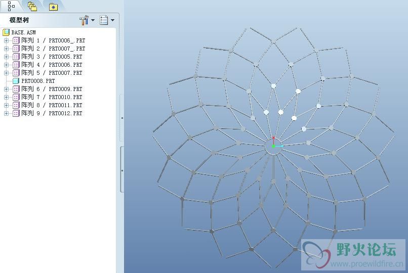

[原创] 球形屋顶钢构,还没建模好,先露一小脸。
318
376
 楼主| 发表于 2016-8-31 19:22 | 显示全部楼层
谢谢楼上各位金口。
这属于联方型球面网架的结构,形状跟这差不多,这单根杆子长也没超过1米,别看起来松散,效果还是不错的。
暂未用上AFX,直接零件生成的,试用了下EFX,发现要是普通钢架还好用,这种球架不好用。
一下步我换成组件建模,整个网架就具备量产性了
318
376

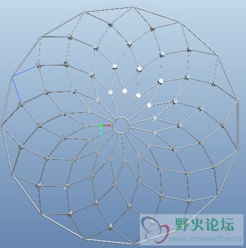

 楼主| 发表于 2016-8-31 21:08 | 显示全部楼层
权当一乐啊!不过上面不是标准的联方形架构,修改了一下,下图才是标准的联方形结构,杆件夹角30-50度,不可过大的。
练习一下,我想回家自己做个几十平的这种钢顶的房子,先练练手了。
318
376
 楼主| 发表于 2016-8-31 21:11 | 显示全部楼层
另回楼的大虾们,钢结构我也刚接触。这个受力不受力的暂不分析了,咱又不玩几千平大的,就搞个直径3米的。
这种球形钢构的核心是必须保证所有节点(杆件连接的点)必须在球面上,否则就会出现局部受力不均而容易崩塌。
48
52

三角形结构更稳定,这个不行
318
376
 楼主| 发表于 2016-9-7 18:32 | 显示全部楼层
终于以组件建模搞这定了。
下一步构思底座如何固定,这个拱顶球形屋顶就算OK了。
另回楼上:全3角形的确实很稳定,不过那用于大跨度的,咱这小面积的不需用那三角形的。当然这联方型的一旦连上水平方向的纬杆,就是三角形的了,不过管材使用量多了罢了。
318
376
 楼主| 发表于 2016-9-7 18:35 | 显示全部楼层
不过模虽然建好了,但是这空间杆件的组装及单个杆件的加工,却是一个麻烦事。特别是组装,没什么参照位,容易装偏啊。
下一步把这个杆件改成两端螺丝孔的,4只杆子用螺丝固定的试试看。
