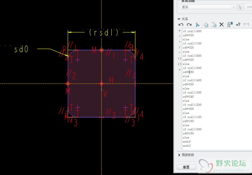

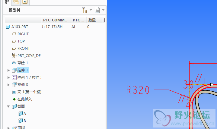

我想让这个R角随着我的长度变化而变化,长度越长R角越大,可是在模型里面可以,转到工程图,用族表生成的模型,R角全部都是统一的尺寸,这是啥原因?

我觉得你的关系式逻辑有问题,比如 rsd1=2000,那么一直会执行下去直到sd0=160,你都这样写下去试一下
if rsd1>1750 & rsd1 <=1850
