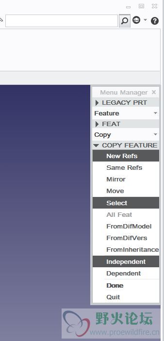

发表于 2016-8-31 08:54 | 显示全部楼层
proe还是有解决办法的.
1.无参的话比较简单,柔性建模直接旋转模型.或者是新建坐标系,导出后再导入.
2.有参数的话,而且想保留参数的话比较麻烦一点.
在继承模式下,有个copy命令.
选择从其他模型拷贝,在重新选取参考的时候,注意替换参考的方向,也是可以做到的.
(前提是要拷贝的模型全部是特征建模,不能有外部导入或者是外部数据拷贝等命令.)
(简单来说这个命令相当与udf,相当于把整个part做成一个udf然后在另一个prt内部重新选择参考插入udf)

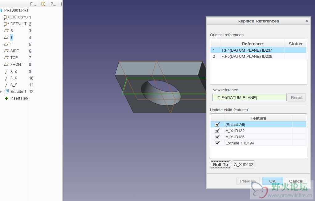

发表于 2016-8-31 09:02 | 显示全部楼层
第三种方法,
在prt的最前面重新建立基准平面,使用参考替换功能,按需要旋转的方向,分别替换掉原有的原始坐标平面.
按选择的平面不同,也是可以调整方向的.

发表于 2016-8-31 09:33 | 显示全部楼层
mcuikai 发表于 2016-8-31 09:02
第三种方法,
在prt的最前面重新建立基准平面,使用参考替换功能,按需要旋转的方向,分别替换掉原有的原始坐 ...
高手   有空尝试下   这更改起来特征多的零件到时会不会出错一大片?

发表于 2020-7-20 15:26 | 显示全部楼层
第三种方法,
新建的参考平面要替换原来的参考平面,复杂模型工程量太大,应该有大概率出现很多错误。
