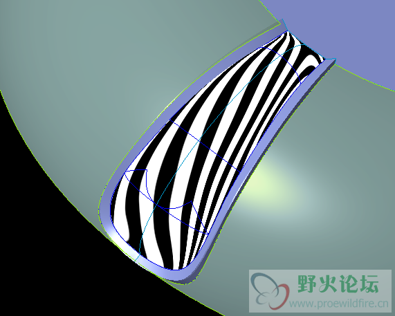

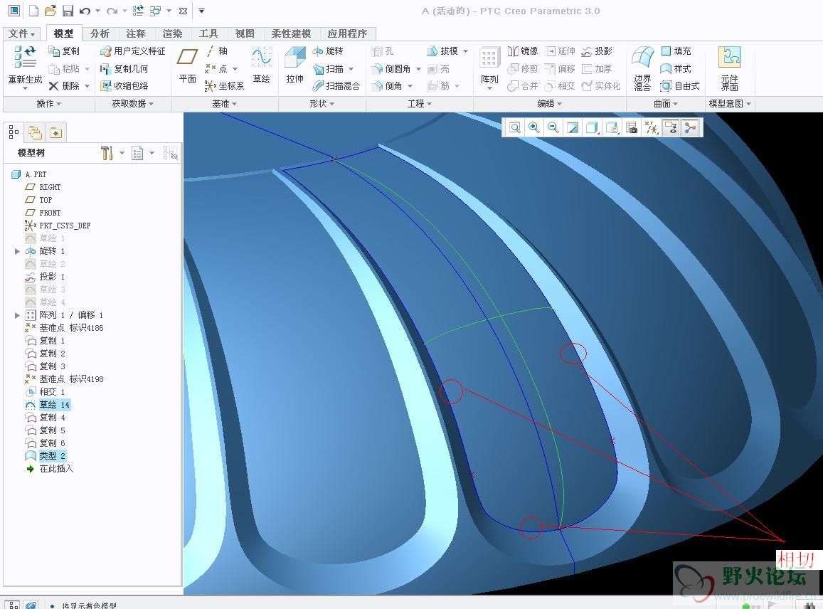

发表于 2016-8-30 09:43 | 显示全部楼层 |阅读模式
悬赏55金钱未解决
四条边,其中有三条边相切,边界混合不了,这种面如何画?
a.prt.rar (120.43 KB, 下载次数: 39)

发表于 2016-8-30 11:35 | 显示全部楼层
扫描可以
102
121
发表于 2016-8-30 14:00 | 显示全部楼层
混合扫描码
449
492
发表于 2016-8-30 15:11 | 显示全部楼层
你试试扫描混合

发表于 2016-8-30 16:58 | 显示全部楼层
若一个整,则面的质量很差。
80
152
 楼主| 发表于 2016-8-31 09:03 | 显示全部楼层
qwerabcd 发表于 2016-8-30 16:58
若一个整,则面的质量很差。
调整一下线条和形状重新打包发上来,这样做一整面质量会不会好点呢

发表于 2016-11-8 08:43 | 显示全部楼层
如果不想要尖角效果,可以直接倒上圆角,效果也很好
