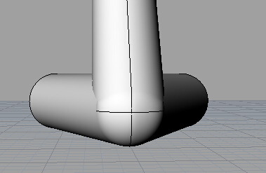

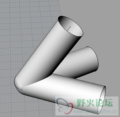

求好心人教我一下三管混接模型的制作,附犀牛做出来的效果

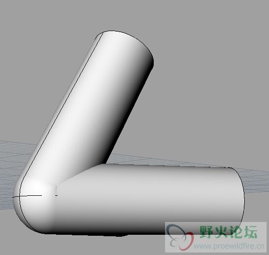

 楼主| 发表于 2016-9-2 15:50 | 显示全部楼层
juck0410 发表于 2016-8-30 16:18
这个不是很简单的吗?
大哥 能发下这个模型给我看看么?   因为我做出来的感觉还是不对

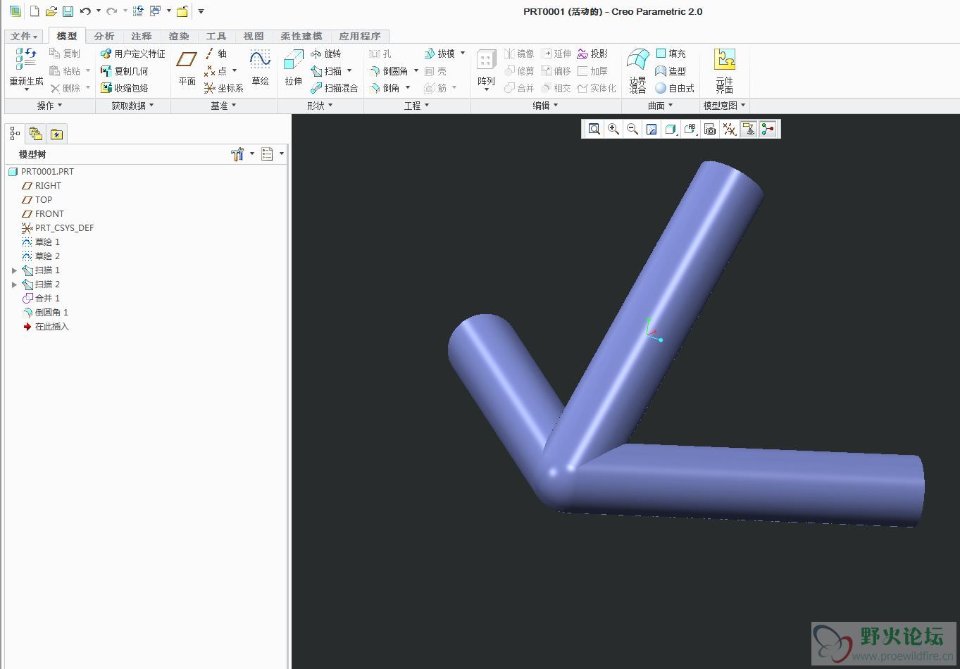

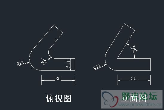

发表于 2018-2-16 17:16 | 显示全部楼层
这个不是标准管接头,只能零件设计的方法来实现了,做二个扫描,然后用圆角过渡一下再抽壳就行了
