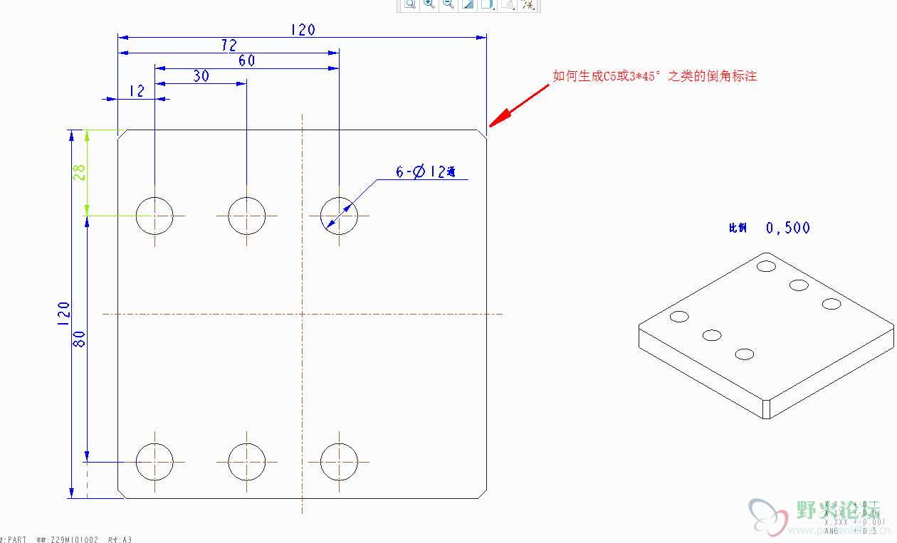

发表于 2016-8-29 00:24 | 显示全部楼层 |阅读模式
如何在工程图标注 生成倒角尺寸标注,类似于CAD的标注?
生成类似于这种的
CREO新人,求教了

发表于 2016-8-29 11:30 | 显示全部楼层
我用的是proe5.0,其实是一样的,上图你自己看吧,倒角数值,还是要你自己输入,因为要加文字C,自动标注的,有时不准
490
595
发表于 2016-8-29 13:59 | 显示全部楼层
工程图配置文件
chamfer_45deg_leader_style
控制倒角尺寸的样式
现在国标是C4,所以在三维图中倒角时用第个选项,自动尺寸标注如下,需双击下图中尺寸,在尺寸前加前缀C

发表于 2016-8-29 21:14 | 显示全部楼层
通俗说吧 ,
pro/e  尺寸标注没有这功能
直接使用注释功能

发表于 2016-8-30 20:29 | 显示全部楼层
mico_zhao 发表于 2016-8-29 21:14
通俗说吧 ,
pro/e  尺寸标注没有这功能
直接使用注释功能
当然有此功能!我截图标注用的是ProE 5.0
Creo 3.0全角这一部分标注更方便
1155
1468
发表于 2016-8-31 10:10 | 显示全部楼层
Creo 3.0全角这一部分标注更方便
那我要标30°呢 ,
或者 C1xC2  怎么处理 ?
