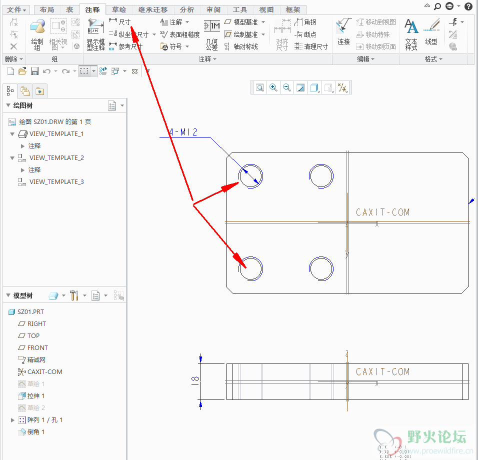

要按 Ctrl

选择零件,点击右键,选择显示模型注释,在选像卡中选择你需要的尺寸,还可以选择基准轴线,注释等。

谢谢,谢谢,纯新手一枚,呵呵,刚从solidworks转过来学习creo,谢谢
