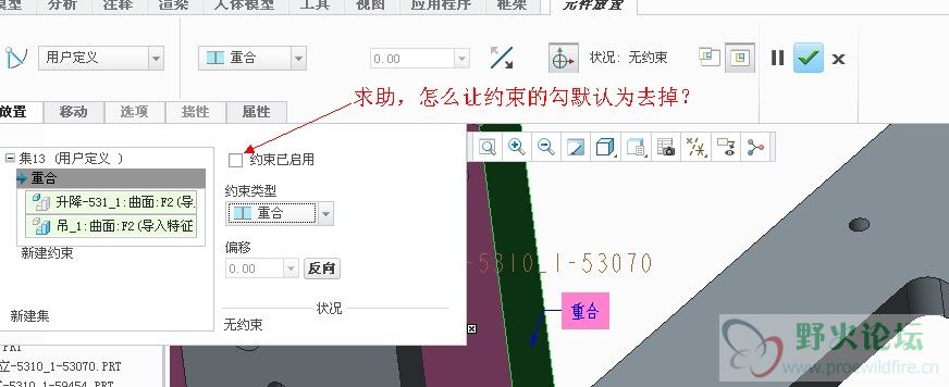

怎么让每一次装配时,约束都给默认为禁用的?

在大型装配时,每装一次约束,子元件会移位到不知什么地方了,很难找到。
我想在每一次约束都禁用自动,这样子元件不会到处乱跑。待这个元件装配完三个约束后,我再启用自动约束,这样效率会更高。

把约束类型xu选择成 固定,就动不了了,不知道是不是要的这种效果

我刚才试了一下,取消这个√时,你定义好约束,零件确实不会动。
确实有时候定义好一个约束时,零件会乱跑。
确实有时候定义好一个约束时,零件会 ...
是这个意思 ,不知道 怎么设置 为默认去消勾。

装配定义约束的时候,在独立窗口显示元件,就不会出现楼主说的那种情况了
