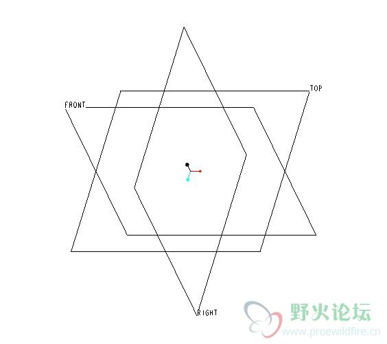

每次设置好白底黑色,当下次打开就变回开机默认色,感觉有点麻烦,请问能设置成固定的吗?

1:在PROE系统-视图-显示设置-系统颜色,设置自己想要的了以后.点保存<如图1>在附件里
  保存在哪里都可以`我就放在我的文档里先`<如图2>
2:然后找到这个文件用记事本打开,这个文件不能弄丢,不要放在C盘,重装系统就没了,最好是属性设为隐藏<如图3>这样最好,这样的话可以下次重装PROE的时候还可以继续用.我就放在我的文档里先.属性设为隐藏.....
3:然后送你一个PRO E的配置文件在附件里<里面另外有几个常用的指令,图中己有说明,如果有其它指令需要的话可以自己加>,也是要用记事本打开,把这个配置文件放在PROE的起始位置文件夹内<<也就是PROE的工作目录>><如图4>没有的话可以自己新建一个文件夹作为工作目录.一般默认都是我的文档,最好是在我的文档里在新建一个属于PROE的工作目录的文件夹..只要把文件夹的完整路径复制到起始位置<如图4>就可以了, .........新建好后把附件里的PRO E的配置文件放在这里工作目录里`
4:打开你的PROE--点工具--选项---<如图7 选中的那一项--点浏览--找到第1,2步保存的那个隐藏文件>这里放心隐藏的文件也可以看得见的.找到之后点---添加/更改...........然后关闭........重起PROE就OK啦```

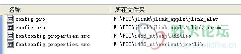

简单的说,把系统颜色保存为 syscol.scl ,然后在 config.pro 里增加一行
system_colors_file  X:\路径\syscol.scl
就行了

野火兄解释下:
搜索出这4个,有2个属于同类,具体是修改哪个???
走别人的路....让别人无路可走!
1288
47504
发表于 2008-1-17 08:15 | 显示全部楼层
启动目录,或 bin  或 text 下的,请再看看3 楼.
