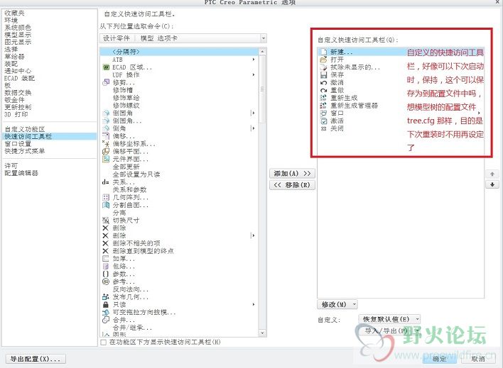

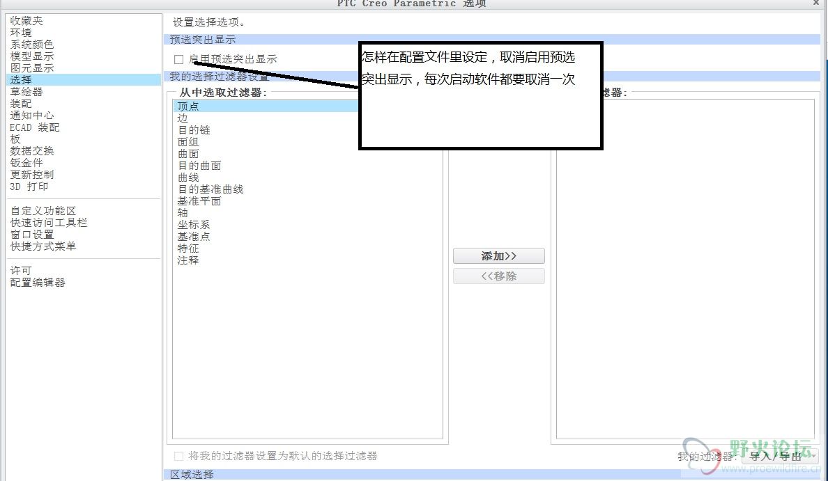

第二个

config.pro 里配置
prehighlight no
第二个那个配置好点确定就行了,要是不行的话你点一下左下角的导出配置

非常感谢了 解决了 谢谢!  以后请多指教。

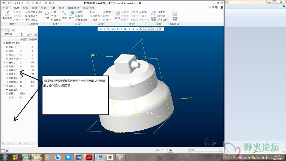

在3D中 模型树和图层可以同时显示吗?
1286
47483
发表于 2016-8-30 22:12 | 显示全部楼层
显示一个就可以了
