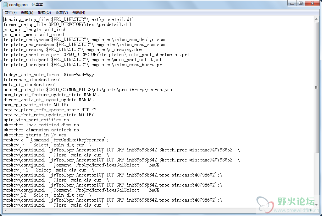

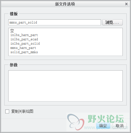

如图  mmns_part_solid不出现在下方模板里面  现在没办法打开这个模板 怎么解决

这个是自己加的模版好不。。。你自己在CONFIG里面加。

发表于 2016-8-27 11:18 | 显示全部楼层
在配置文件,config.pro 添加即可 ,
如下,复制进去
template_solidpart $PRO_DIRECTORY\templates\mmns_part_solid.prt

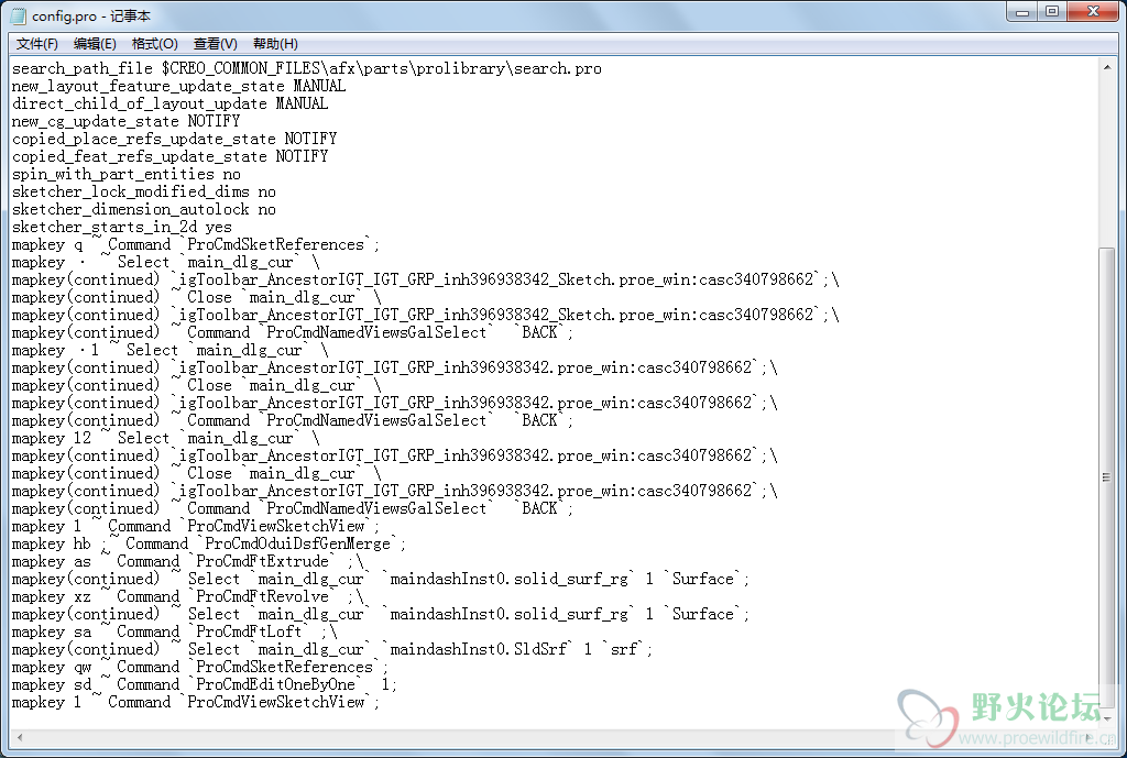

这配置文件的问题出在哪啊  改了也没用

qwer87640154 发表于 2016-8-28 06:55
这配置文件的问题出在哪啊  改了也没用
config.pro 放哪个文件夹 ,就把该文件夹设置成启动目录
就是把快捷方式里面的起始位置设置到配置文件那里吗 已经设置过了还是老样子
