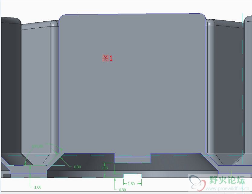

我最近设计一款产品,结构上要用到硅胶按键(导电粒)
我找到一些资料发现不充足,想问下是不是这几点
1:硅胶按键侧壁0.3mm,角度45度.如图1
2:导电粒到PCB行程1.2mm,按键突出壳料1.7mm,避免按下行程压过或者是压到壳料内部卡键到呢个问题
    (1.7-1.2=0.5mm,这样按键还是在壳料外部,而不是压到壳料内部卡死等问题)
3:硅胶按键跟壳料间隙0.25mm,定位孔防止装配跑位置。
    以下是我想知道的问题
4:硅胶的硬度?
     有的人说45度,我不知道是角度还是指的是硬度。

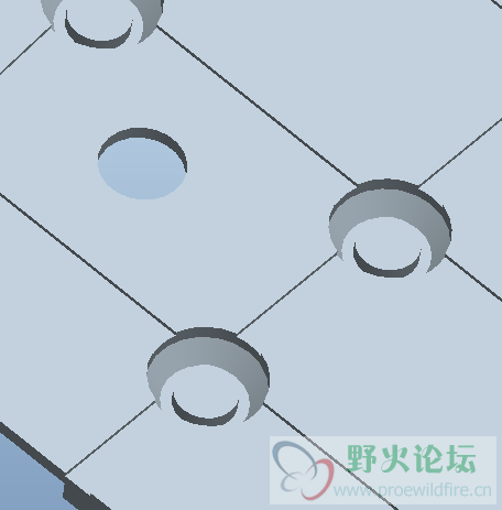

5:硅胶按键要排气槽,因为按键跟PCB那样会密封死,不然按下去没要排气。(我看的是别人的样品)
    那么排气槽尺寸是多少??我个人做的是1.5*0.3mm

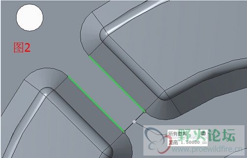

6:如图2
    1.5mm这样可以吗?

发表于 2016-8-26 20:19 | 显示全部楼层
关于你的疑问 :
热压成型的按键 ,连键侧壁0.3mm ,还行 ,手感的话 ,就是你那侧壁与按键角度,

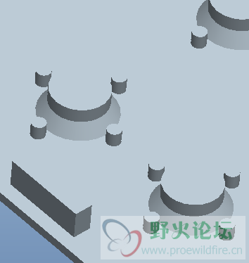

产品装配 :从壳体公模面套进去 ,
一共有多少个按键,需要选择2个定位孔吧 ,与壳体公模面圆柱rib配合起到定位作用(同时可以起到排气作用)
硅胶硬度有多种,想要多少硬度,是根据手感来的 ,一般硅胶硬度单位:邵氏 ,打样几种硬度后决定,60° 适合你
产品防水吗,你看到的孔,可能是下料定位孔 ,
所以一般不需要排气孔的

发表于 2016-8-27 11:16 | 显示全部楼层
susy520 发表于 2016-8-27 09:41
不需要防水
我们按键一共7个,定位孔我给的6个,做模具不是按照硅胶硬度来做的吗?
硫化成型硅胶,硬度是原料调出来的 ,跟模具没关系 ,
7个按键  ,不多啊 ,6个定位 ?   应该说是一个吧 ,其余5个非定位
不做防水,就不需要加排气孔
