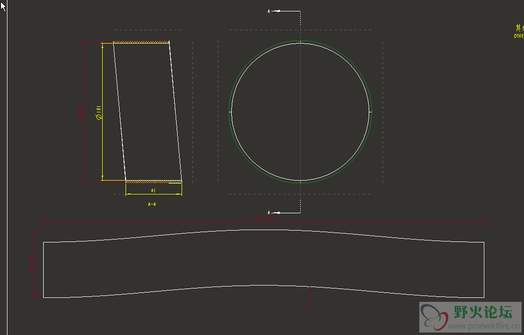

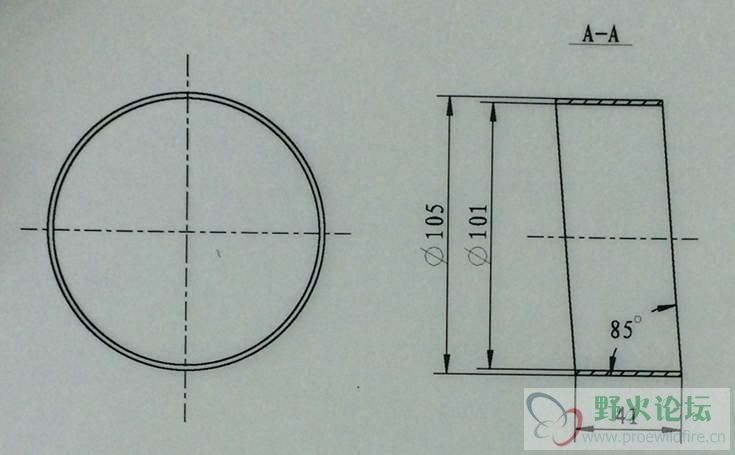

如图所示
本意是用数控冲床冲成形
料厚2mm Q235钢板
然后弯制焊接成圆管状
现在求助各位大神 怎么用 creo 做钣金展开图 并且出钣金简图 标注相应尺寸
望各位大神 指教
本人现在想法是用creo实体建模 切成85°斜圆柱 然后抽壳2mm 转换为钣金
但不知道如何生成展开图
厚尝试把抽完壳的管体 一侧切掉0.1mm缺口 转换钣金件后 可以生成 钣金展开图
但导入creo 绘图模块 没法进行自动标注 尺寸
也没法进行手工标注 无法定标注 基准
我学艺不精 请坛友 指教

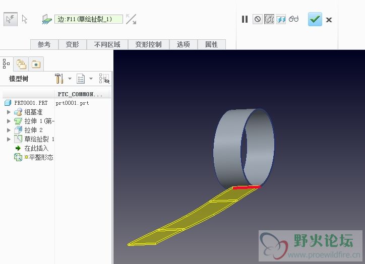

直接用钣金扯裂规则缝,然后展开

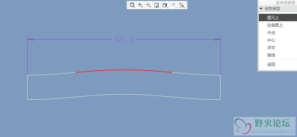

展开两边是曲线,尺寸没法标注
你可以导入cad用近似圆弧的方法试试看

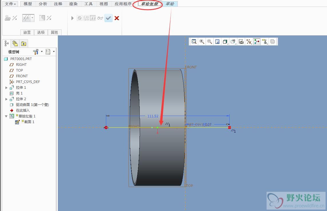

钣金的展开方法是:
先画扯裂,选扯裂下的草绘扯裂,然后画一条轨迹线:
完成后就可以展开了,展开点圆柱面上的那条线
492

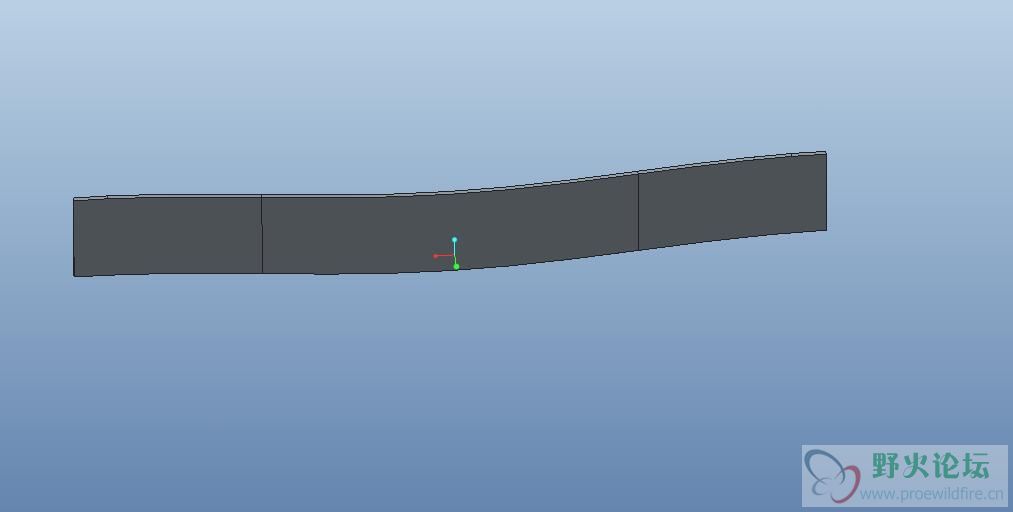

直接钣金里画圆拉伸,厚度为2,再切割出85度,随意选轴向平面草绘扯裂就可以。
如图
如图
 楼主| 发表于 2016-8-25 08:06 | 显示全部楼层
atgs 发表于 2016-8-25 07:53
展开两边是曲线,尺寸没法标注
如果无法进行标注,请问实际怎么指导生产呢?还是说更改加工工艺?
 楼主| 发表于 2016-8-25 08:08 | 显示全部楼层
关键实际问题是如何进行标注?画出展开简图,指导生产
https://pan.baidu.com/s/1eSz9yuu,我录的GIF,你可以看看,论坛有容量限制,无法上传。
如图所示
如图所示
