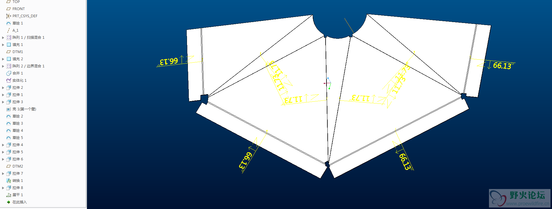

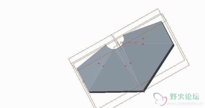

小弟刚刚学钣金 现在遇到较为复杂的钣金件会直接实体里做了之后转为钣金....(路子可能有点野)现在有个头痛的钣金件我还是用自己的野路子,转成钣金件后,接下来的展平遇到了一点难题(其实就是自己不会展平了,自己做实体转钣金的时候都是通过钣金的转换功能使其展平。)...希望有前辈能指导一下..图纸和未展开钣金件都在链接。希望有擅长做钣金的同学、朋友可以加个企鹅多交流。http://pan.baidu.com/s/1dF7dcvJ

这是缩略图 不过图纸其实也没有重要的信息。。。

 楼主| 发表于 2016-8-25 09:32 | 显示全部楼层
对了 上一张没展开的钣金图
发表于 2016-8-26 17:37 | 显示全部楼层
应该是这样了,细节你就慢慢整了

发表于 2016-9-26 14:02 | 显示全部楼层
会笑的小鸭子 发表于 2016-8-30 09:23
大腿! 你能把你做好的原件给我看下吗 拜托了
钣金有时候展开不了 有两种情况 第一 壁厚不统一  第二  有些区域不能展开导致失败 需添加切口
