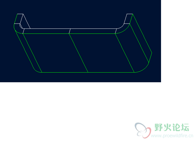

我是真的没有办法了,请看图和所附的Prt和Drw文件。我是用Mirror命令做的这个钣金件。在Part中有显示对称基准面,在Drawing中也显示中间的那个对称基准面。谁能帮忙看看,有什么办法可以去掉?谢谢。

用合并壁,另外你不用镜像直接做出来也行

谢谢老大。谢谢您!用合并壁解决:)
