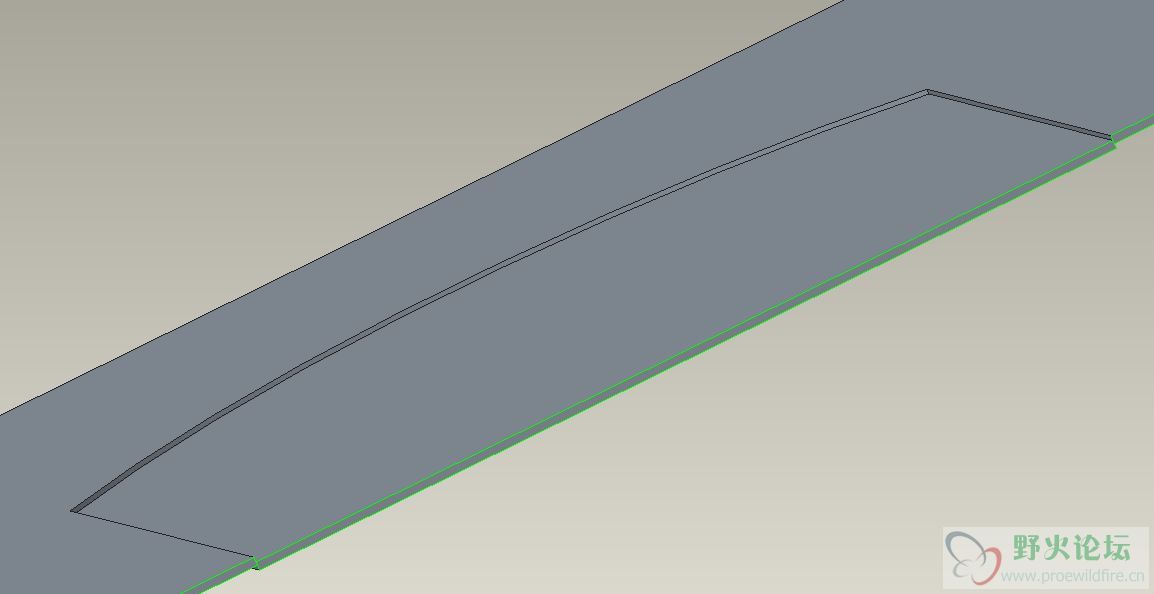

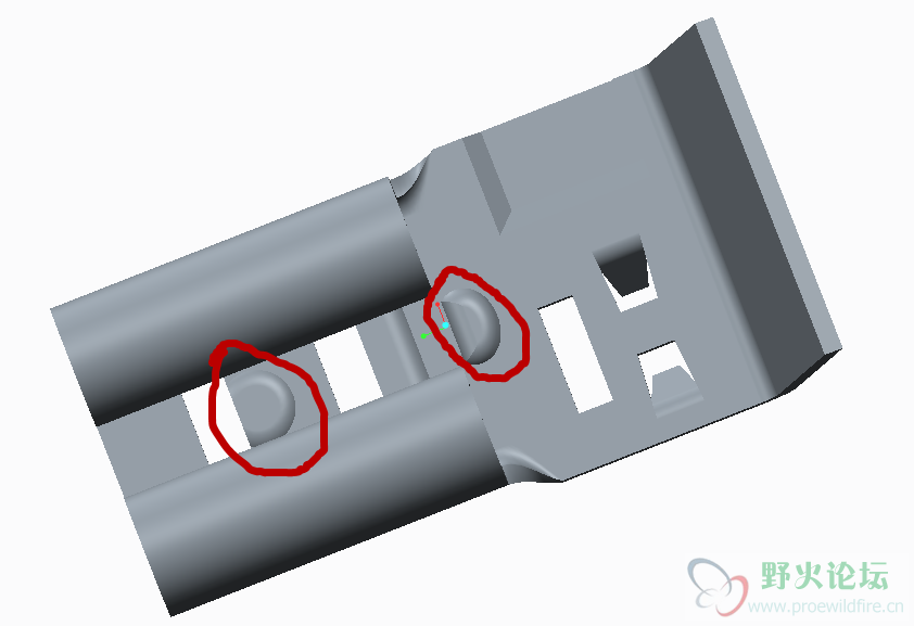

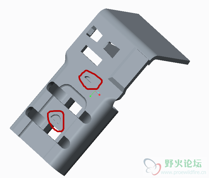

如图,用凸模成型后,成型的那一面会大2个钣金厚度,而实物做出来是两面一样大的,难道只能切了再补回来倒角才能一样大吗?或者在钣金中有什么简单的方法,谢谢!

 楼主| 发表于 2016-8-24 09:11 | 显示全部楼层
野火 发表于 2016-8-23 21:16
没大明白你意思,那你把凸模修改下不行吗
大神,我的意思就是两边大小一样,比如上面突出部分是R5,下面也这么大,不知道能不能实现,谢谢!

发表于 2016-8-24 22:18 | 显示全部楼层
在成型工具的选项里把放置边选上
1027
64
1898
发表于 2016-8-24 22:20 | 显示全部楼层
R要设对,否则不能成型

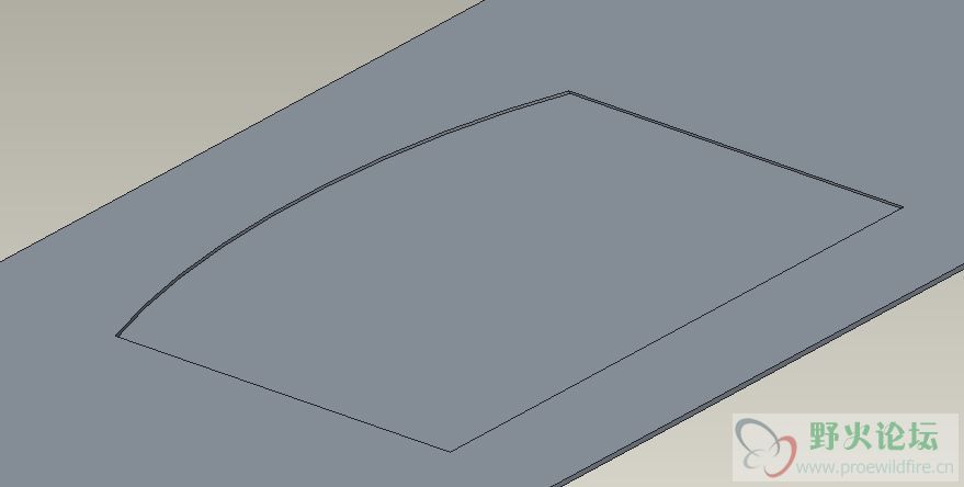

发表于 2016-8-29 09:39 | 显示全部楼层
这个在冲压成型里面常用,就是突出部分小于料厚才行,若大于料厚,则会被直接切掉,一般0.6左右料厚!
CREO做这个简单,把周边侧壁全部排出即可。
 楼主| 发表于 2016-9-1 11:34 | 显示全部楼层
您的意思只要小于料厚两边就能一样大吗?我现在是进行倒圆角,从视觉上看起来差不多大,能不能麻烦把图上这个文件发我看看,谢谢!

发表于 2016-9-2 09:33 | 显示全部楼层
这个可自己做做,一般两边一样大,相当于冲裁没有冲透,属于剪切形变;变形小于料厚,否则成了冲裁了;
另外一边尺寸在稍大,在料厚范围内,属于挤压变形,可以变形超过料厚,要看大多少;
另外一侧大于等于料厚,则成拉深,变形程度按照拉深计算;
根据你的图片,应该属于第2种或者第2种情况;
R角可自行设置,一般一侧几乎没有,另外一边尾料厚;
我只是举例说明,并没有留下文件,不能上传给你。
