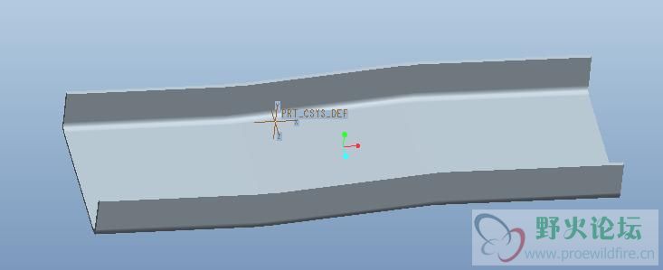

求大神指导,这个零件怎么展开,详细点
 楼主| 发表于 2016-8-23 13:28 | 显示全部楼层
我想把那个折弯展平,两个边不用动,。求大神

建模时就分段加壁不就可以了么

最好把零件传上来坛友们才好帮你

展开之后弧长比我计算的多3个米,这个能不能设置

这个我只有折弯后的图,我想能不能直接展开,那样就不用再计算尺寸了,上面好多孔

没办法传啊
帮帮忙,就这个形状
我只想知道步骤就行了,还有就是展开之后弧长段比我计算的多3个米,这个proe的计算公式能不能调整,怎么调整

设K因子,Y因子或者用折弯表都可以,在编辑\设置里

我设置了k因子,比没设置差更多了

Y因子初始是0.5,0-0.5可以让展开尺寸变小(变化很小),0.5-10000000可以让展开尺寸变长
