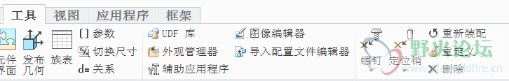

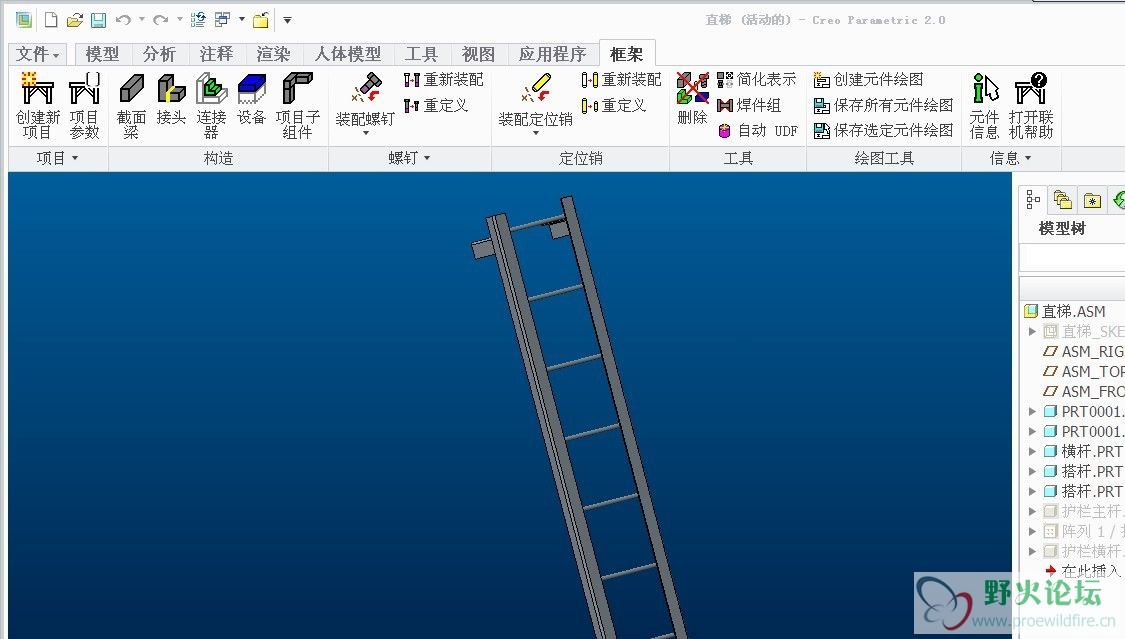

图一是别人2.0的桁架模块 图二是我的3.0的模块 为什么少了销和螺钉这两个功能?是因为3.0一开始的安装的时候少安装了什么吗?求大神解读一下 谢谢啦

工具里面找。。

发表于 2016-8-22 23:03 | 显示全部楼层
工具里面找。。

 楼主| 发表于 2016-8-23 10:22 | 显示全部楼层
谢谢 我笨了

发表于 2020-9-9 17:13 | 显示全部楼层
请问这个框架模块怎么安装的 我的怎么没有
发表于 2020-11-10 13:55 | 显示全部楼层
AFX参数选为YES重启软件后就出来了
