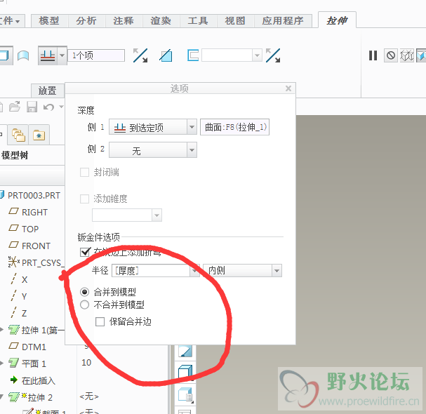

[已解决] 钣金件的面为什么不能合并
48
发表于 2016-8-22 13:24 | 显示全部楼层 |阅读模式
prt0003.prt.rar (108.47 KB, 下载次数: 12) ,还有怎么使驱动面换成另外一侧的面(即绿色线段的面变成白色,白色变绿色),谢谢大神们
1160
1475
发表于 2016-8-23 07:59 | 显示全部楼层
版本过高 ,creo2.0 打不开
48
 楼主| 发表于 2016-8-23 09:19 | 显示全部楼层
已经会了,谢谢大神们,在圈出来的地方选成“不合并到模型”就行了
