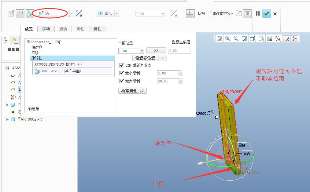

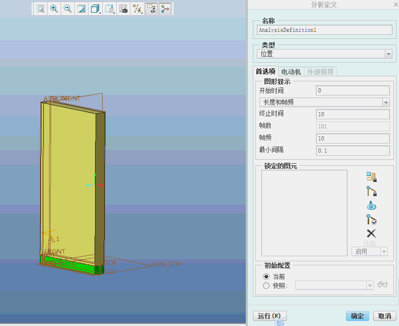

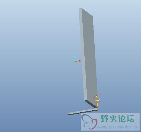

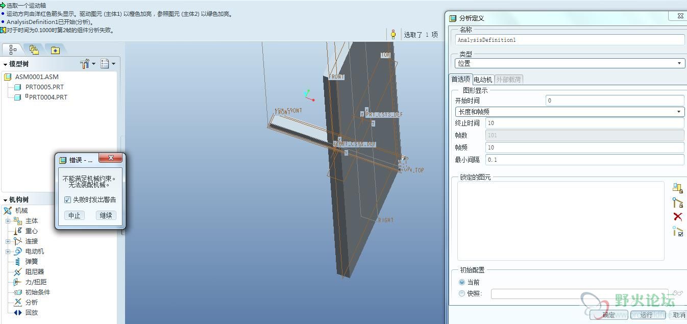

小弟刚学到仿真运动分析这里,很简单的一个门的旋转做了一个销钉连接,并进行机构运动分析,但是总失败,原因何在,大家帮帮忙 360截图20160821233932291.jpg 360截图20160821233955851.jpg

发表于 2016-8-22 09:09 | 显示全部楼层
可能要装配问题吧,我截了图几张图结果不让我发说包含不良信息,楼下我再试试吧

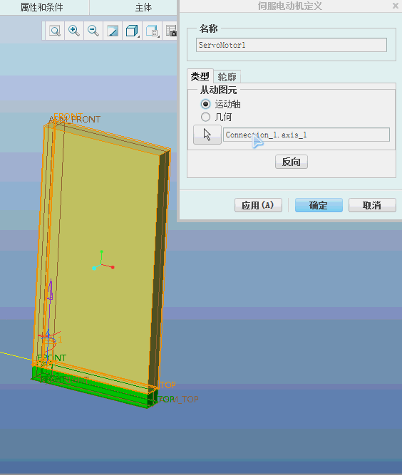

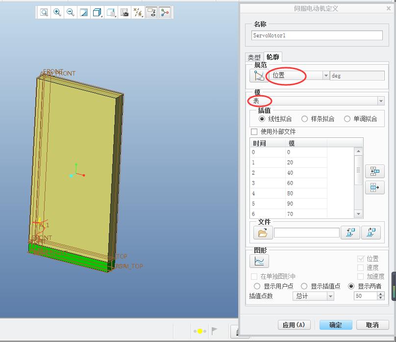

发表于 2016-8-22 09:21 | 显示全部楼层
电机的定义,注意用位置:
装配用销钉连接:
 楼主| 发表于 2016-8-22 10:36 | 显示全部楼层

 楼主| 发表于 2016-8-22 11:20 | 显示全部楼层
atgs 发表于 2016-8-22 09:21
电机的定义,注意用位置:
装配用销钉连接:
万分感谢成功了    教程在位置那用的是斜坡,不是表。
