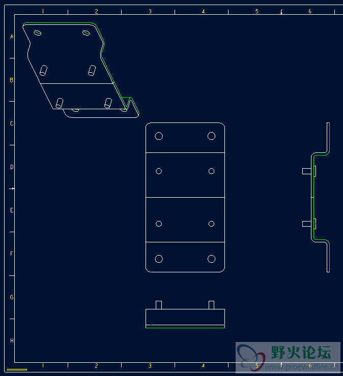

如下图所示,中间的那条线是做对称特征时的基准面,我直接使用了Top-Bottom坐标平面,Creo2.0工程图中怎样消隐?谢谢。

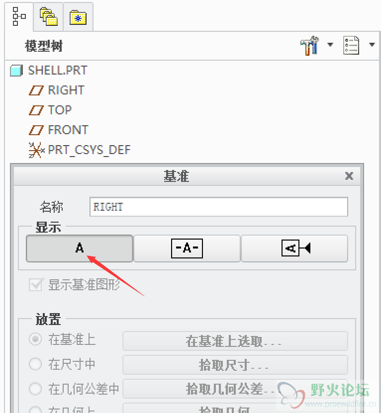

发表于 2016-8-21 12:39 | 显示全部楼层
图呢
是通过如下设置的吗 ?
做3D里面取消下 ,然后工程图保存dwg
70

钣金啊 ,
你意思中介那白线是你镜像使用建立的基准面,目前做2D工程图中投影出来的 ,
1.在3D 模型树隐藏该基准面(比较永久)
2.直接做工程图把基准面显示开关,设置成关闭,基准面就不会显示了 ,然后保存dwg
70
95
 楼主| 发表于 2016-8-22 09:23 | 显示全部楼层
mico_zhao 发表于 2016-8-21 20:50
客气了  ,
钣金啊 ,
非常感谢。谢谢您:)
还是去不掉啊。真伤了。能再研究下吗?
