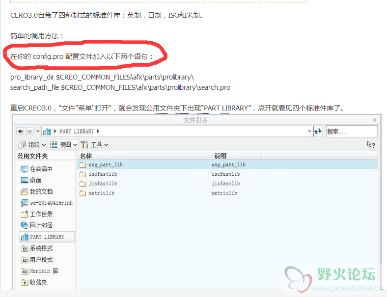

请问, config.pro 配置文件在哪里,找不到,还是说需要去下载

自己用记事本创建一个文本文件,后缀改成 pro 就行。

我是想调出标准件库,论坛说在“config.pro”加入两个语句,如果直接新建空白记事本,可以直接加那两个语句,然后保存吗.需要保存在哪里,才可以让creo3.0挂上标准件库。大神,能否说详细点,在这方面我真是菜鸟啊啊。麻烦大神了

参考这个
讲讲config.pro文件的创建
http://www.proewildfire.cn/thread-10507-1-1.html
