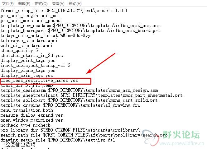

creo_less_restrictive_names yes

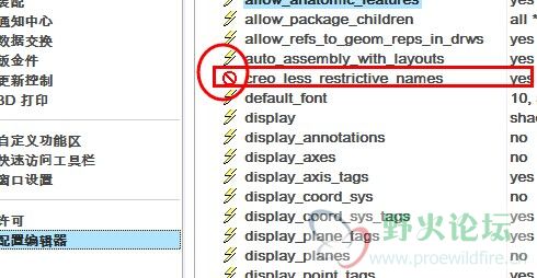

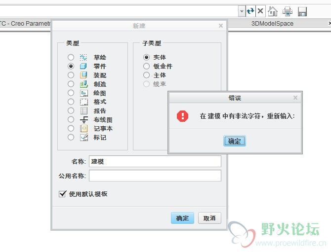

按理说3.0应该默认支持中文,但我试过了,不行。添加上面的命令后依然不行。而且上面的命令被判定为无效选项。怎么破?

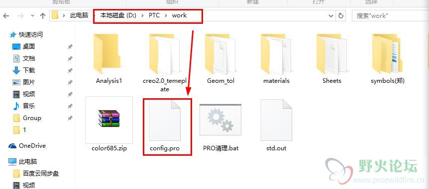

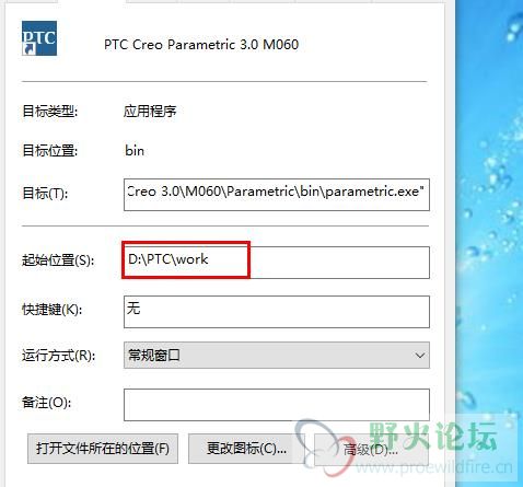

发表于 2016-8-20 20:48 | 显示全部楼层
在 启动目录中 直接添加

 楼主| 发表于 2016-8-26 10:41 | 显示全部楼层
之前尝试过这个方法,没成功,不知道什么原因,今天又试了一次,成功了,非常感谢!

好吧,大神,我还是高兴的太早,还是无法用中文。我剪切了TEXT里的config.pro,放到了启动位置目录下,依旧不行啊,什么鬼。
