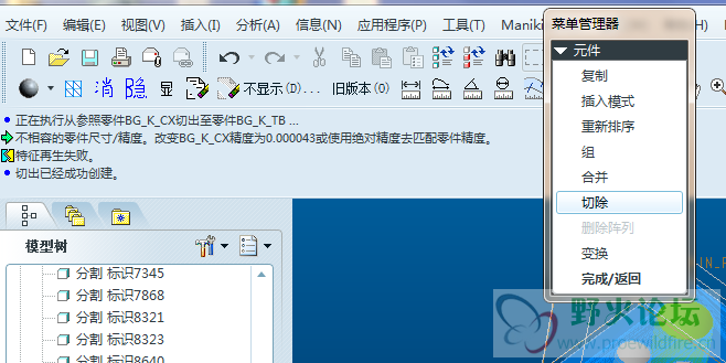

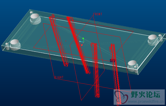

在装配中用四五个零件裁剪另外四五个零件,其中有两个布尔运算不成功,特征再生失败
选取要对其执行切出处理的零件。
为切出处理选取参照零件。
正在执行从参照零件BG_K_CX切出至零件BG_K_TB ...
不相容的零件尺寸/精度。改变BG_K_CX精度为0.000043或使用绝对精度去匹配零件精度。
特征再生失败。
切出已经成功创建。
