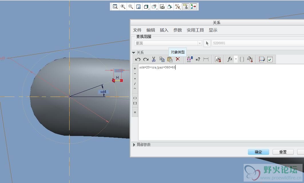

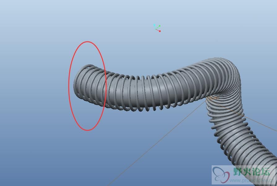

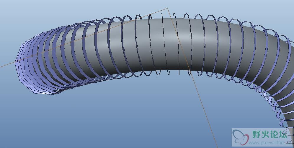

QQ截图20160818083604.jpg 如图所示的表面有弹簧的油管,实际中头部螺距是收缩的,但这种空间的又不能用螺旋扫描,所以不知道螺距怎么变
下面是我的做法,还望大神指点,不会的也可以学习

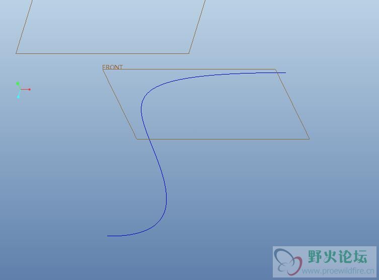

首先得到空间曲线,为了找点我是在装配图下用造型曲线做的:
接着扫描内部油管:

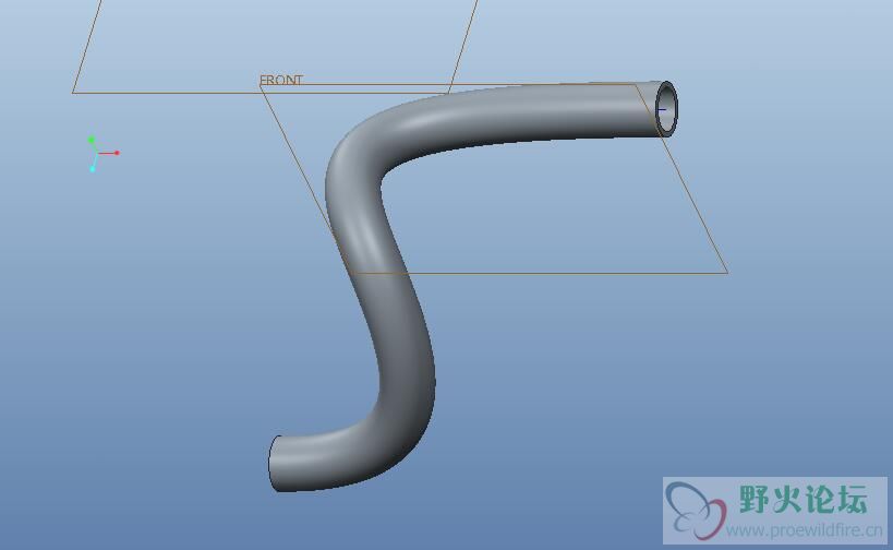

再次利用曲线做可变截面扫描,截面如下:
关系式:sd4=10+trajpar*360*65
如果要改变两头螺距是不是在关系式上做文章,大神能不能给个关系式
得到曲面

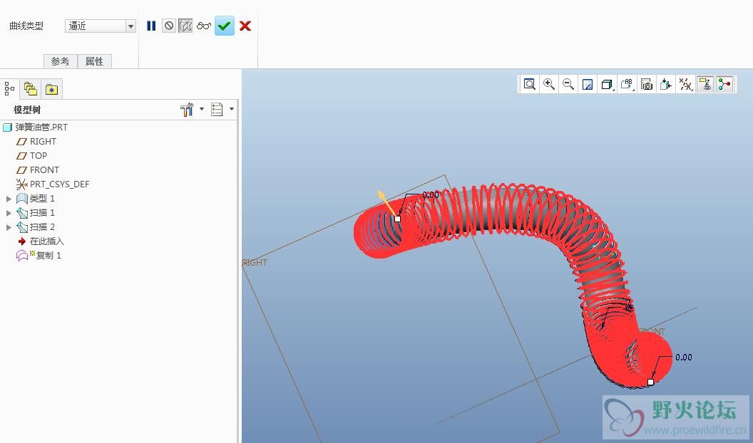

用逼近方法复制曲线:
隐藏上一步扫描曲面就可以看到螺旋线了,然后利用螺旋线扫描就得到弹簧了

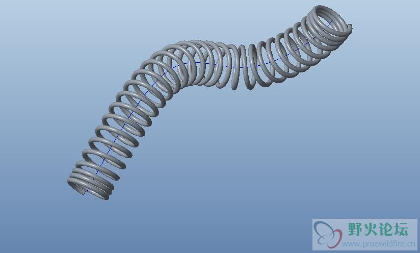

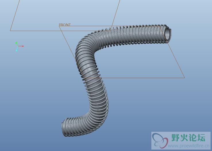

发表于 2016-8-18 10:15 | 显示全部楼层
这样?

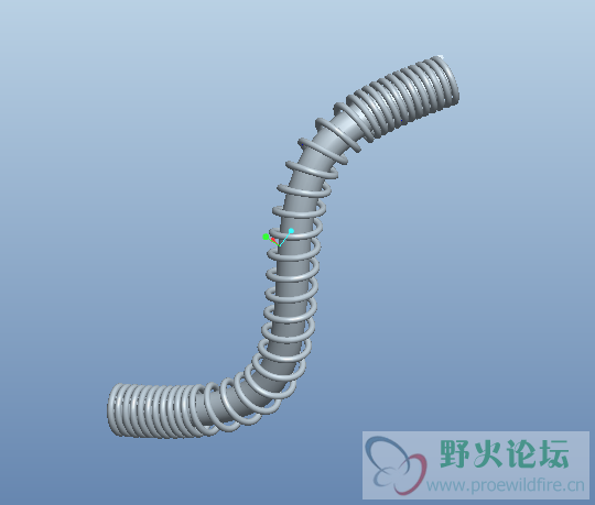

 楼主| 发表于 2016-8-18 10:46 | 显示全部楼层
类似这样的效果,头上只有两三圈是并到一起的,可以把关系式放出来吗
1609
1952
发表于 2016-8-18 12:57 | 显示全部楼层
用的是图形控制,不是关系式控制。
发表于 2016-8-18 13:10 | 显示全部楼层
图形控制  试试
437
627
 楼主| 发表于 2016-8-18 15:34 | 显示全部楼层
qwerabcd 发表于 2016-8-18 12:57
用的是图形控制,不是关系式控制。
思路是一样的吗?不知道图形怎么画哎
437
627
 楼主| 发表于 2016-8-18 16:59 | 显示全部楼层
用的是图形控制,不是关系式控制。
谢谢提醒,搞定了:
还是我前面的思路,刚开始纠结圈数与角度的问题,毕竟一圈就是360度我得画百来圈数值会非常大图形不好画,但是我想到了弧度能缓解数值大小的问题这样360就可以变成2*pi了,不知道这个方法是否正确,毕竟这样随着曲线的加长2*pi*x的数值也会变大画图形也会变的不好画
