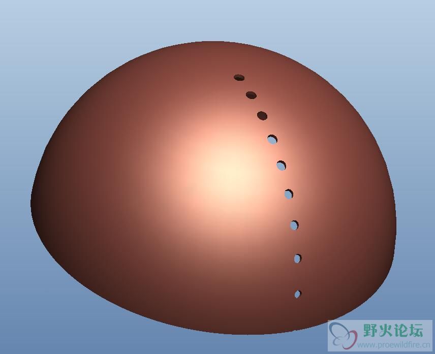

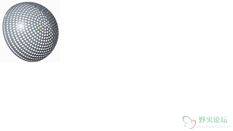

发表于 2016-8-17 10:59 | 显示全部楼层 |阅读模式
悬赏40金钱已解决
圆球面上怎样均匀阵列孔呢?试过都是不均匀而且大小不等,有会的吗?有prt文件更好,就是旋转1个有一定厚度的球后在球上阵列圆孔,均匀分布,圆孔的轴指向球的中心点!

发表于 2016-8-17 12:51 | 显示全部楼层
用填充阵列,将阵列对话框的选项里的跟随曲面形状选中,曲面选择半球面就可以了,阵列的样式密度距离什么的就是调整数值了。

发表于 2016-8-17 13:04 | 显示全部楼层
说掉了一个,填充范围是做个半圆球下部圆形的草绘圆做为充填范围

发表于 2016-8-17 13:18 | 显示全部楼层
这是样子
127
145
 楼主| 发表于 2016-8-17 13:43 | 显示全部楼层
不是这个效果,我要的是均匀分布,任意两个孔的间距一样,你的只能是一圈上的孔间距一样,下一圈和上一圈的间距不同,要是这种效果我也不用求助了

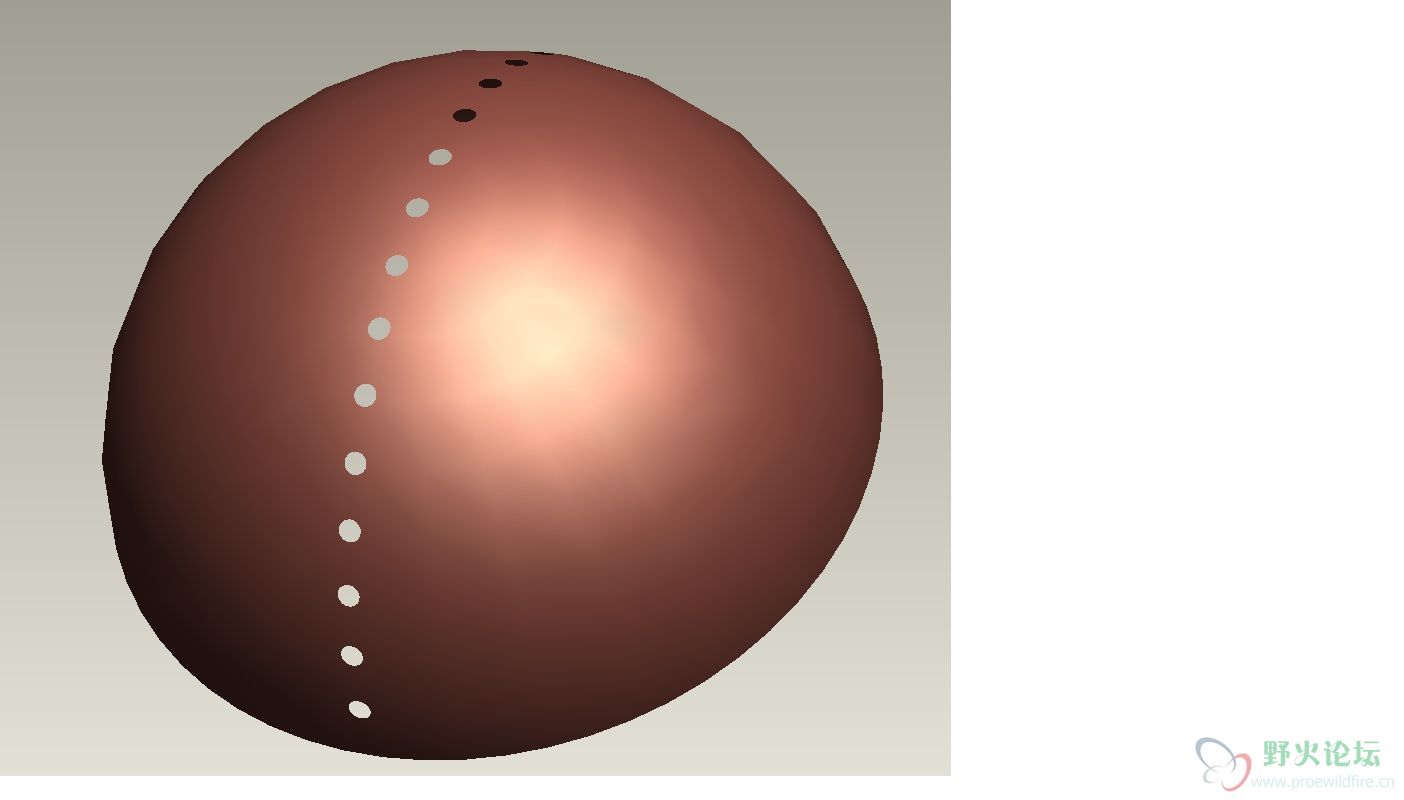

发表于 2016-8-17 15:20 | 显示全部楼层
不知道是不是这个效果
