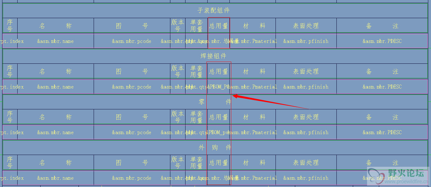

比如:我有一个机柜,底板的用量是单件/套,但是此机柜需要100套,那底板的总用量就是100件,请问如何将这总用量在BOM清单中体现出来?

hzengxin 发表于 2016-8-17 10:56
你可以直接添加个参数
然后工程图里在直接引用
我觉得这个跟手动输入没区别

  楼主找到办法了吗?楼上几位认为应在EXCEL中处理有问题,那样就失去了和CREO的关联了,增加了错误的机会和修改时的工作量.我以为单纯用CREO很难做,主要是文本编辑不方便,装配的树形递归结构是不好表达的.

CREO的数量是根据图档里这个零件 用了几次得出这个零件的 数量的!你想要100 套,很简单啊  新建个组件..把你的柜子阵列100次 出图 的时候 他的用量就会显示100个
