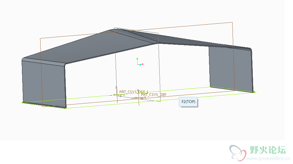

发表于 2016-8-16 15:38 | 显示全部楼层 |阅读模式
这个扫描混合的钣金件如何展形?
241
328
发表于 2016-8-16 18:07 | 显示全部楼层
没有PRT啊    看图片上好像板厚不均匀啊    把板厚均匀了就展开了  最好传个PRT

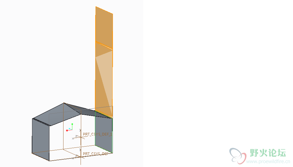

发表于 2016-8-16 22:48 | 显示全部楼层
如果是这样的CREO到是能展开,好像是边的问题
发表于 2016-8-16 22:55 | 显示全部楼层
展形是什么...
是展开成平面吗?
1027
64
1898

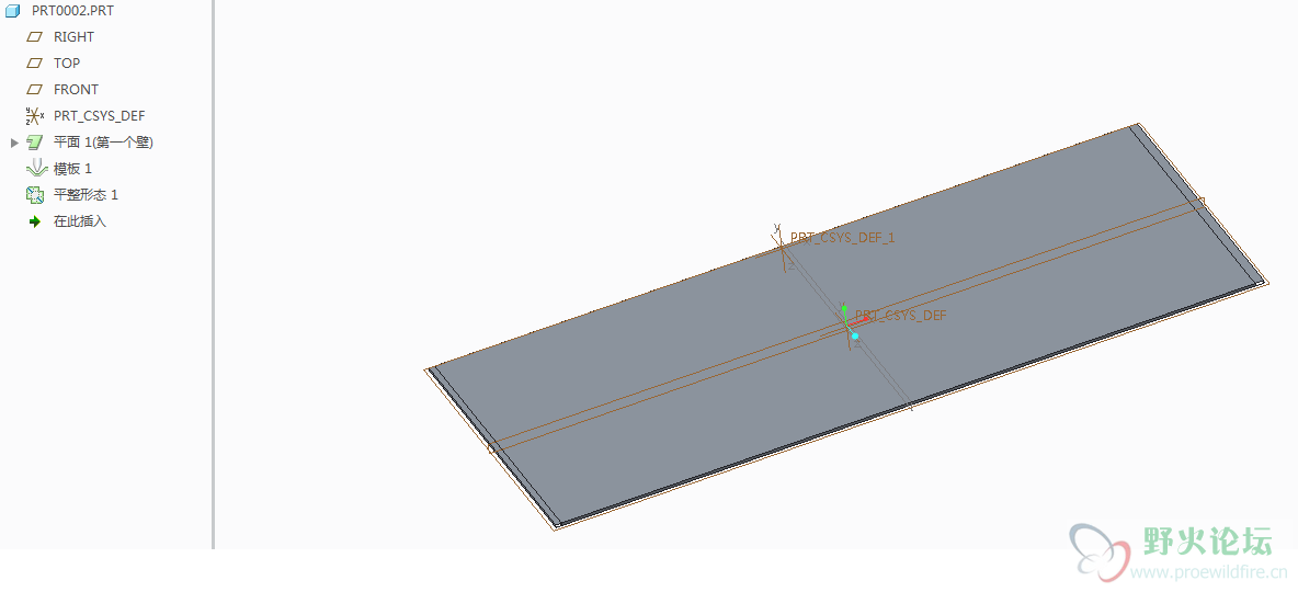

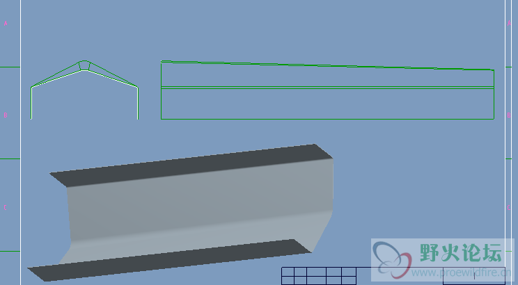

发表于 2016-8-17 09:37 | 显示全部楼层
做出来了,还能展平,如果用混合方法做,却无法展平,提示平面上的折弯边厚度不均。不知如何解决,希望有老师解惑。
73
发表于 2016-8-17 10:08 | 显示全部楼层
料厚要一样

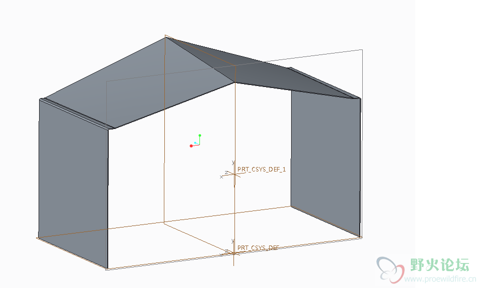

437
627
发表于 2016-8-18 11:19 | 显示全部楼层
厚度不均,无法展开,因为展开中间是要变形的
发表于 2016-8-20 11:11 | 显示全部楼层
请问各位大神,钣金件事不是都得厚度一样才能做展开!
380
418
发表于 2016-8-20 13:14 | 显示全部楼层
是的,因为钣金件是同一张板材做成的,所以料厚应该一样
