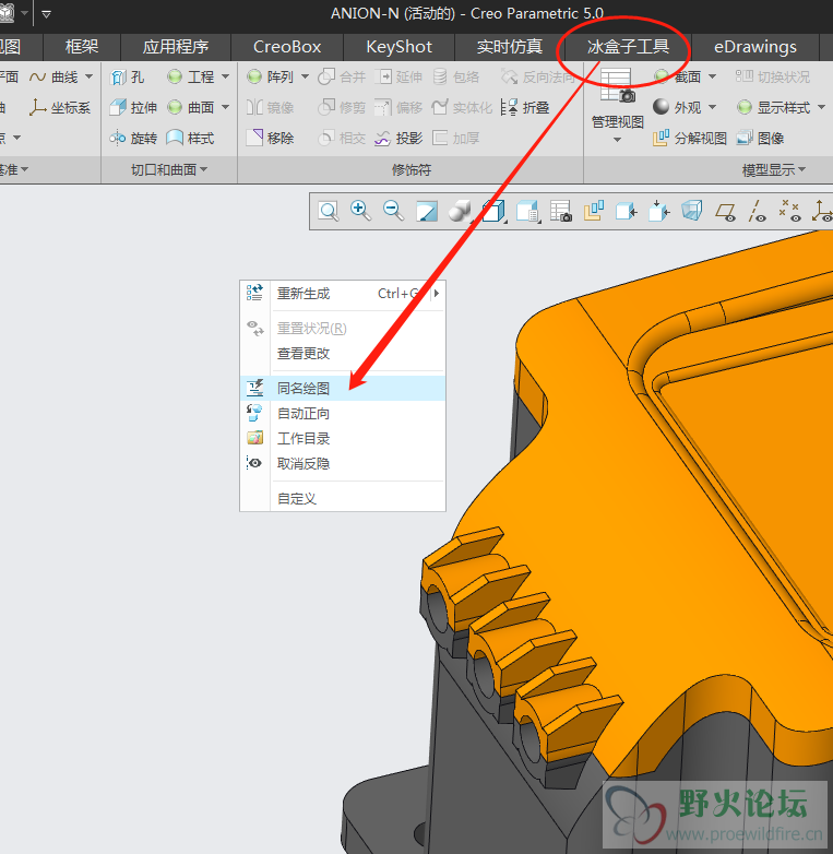

creo本身没有这个配置,找个免费插件吧,例如新锐、mcadextools等

装个插件,事半功倍
