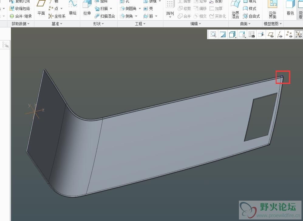

1.曲面无法加厚2.怎么把这个曲面对称的复制到另外一个文件,在另外一个文件里对称复制

看了下  问题出在这个地方
把这个地方边线复制下来  再把原来的曲面修剪掉   尔后再边界上即可加厚

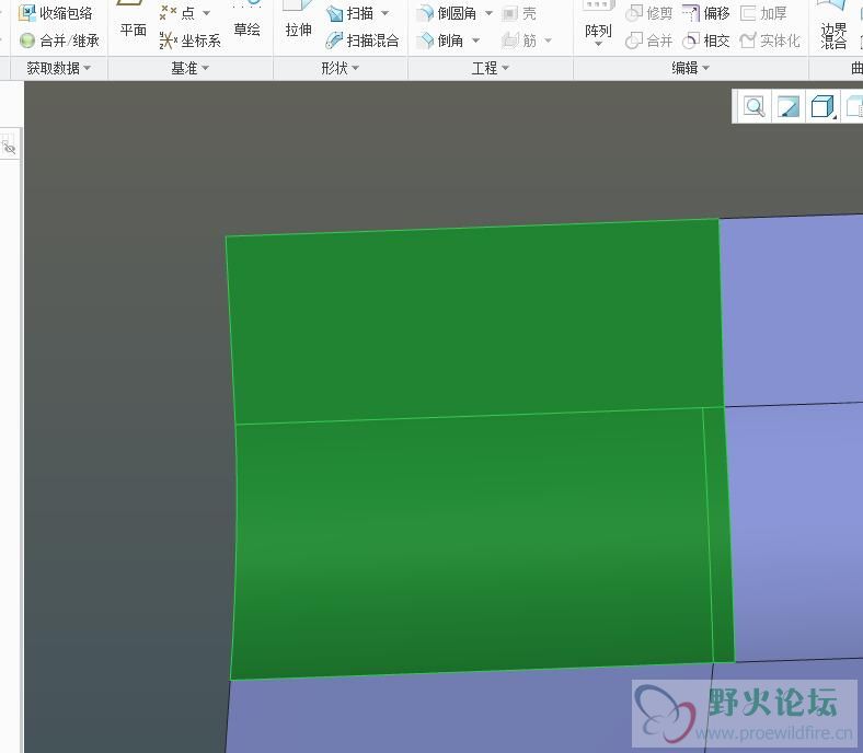

看了下  问题出在这个地方
