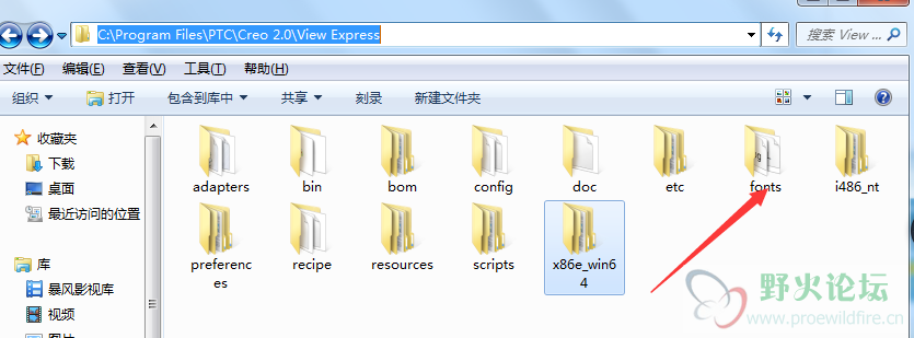

 楼主| 发表于 2016-9-24 13:18 | 显示全部楼层
doggie15 发表于 2016-9-6 21:11
不是在View Express
是在text
我的Creo 2.0文件夹里只有这个一个文件夹View Express
