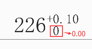

当尺寸公差下标或者上标为0时如何显示为0.00

没有办法通过设置搞出来,但可以在文本里做出来
在文本里输入{1++0.10@#}{2--0.00@#}这个试下
附看图片

 楼主| 发表于 2016-8-15 19:08 | 显示全部楼层
fuguangyi 发表于 2016-8-15 18:12
标准就是后零抑制,为什么有这样的想法,
防止印刷档被修改的可能性

发表于 2016-8-15 20:53 | 显示全部楼层
更改公差标注的
lead_trail_zeros  std_english
会有前面0丢的问题 忘记怎么解决了
