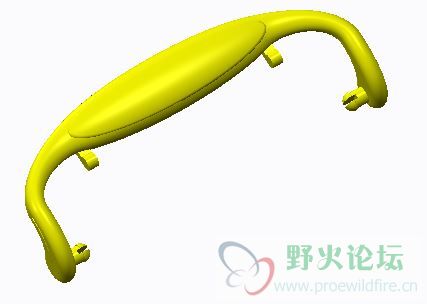

平时做的工程图都是关于具有比较规则平面的零件,但是遇到了具有较复杂曲面的零件(如图,附件为模型),就有点无从下手了。各位大侠,有何高见,还望赐教。

多加剖面图并且产品最少要有三个向视图,复杂曲面实体多数是用正方形格划分定位后用剖面分别表示剖面形状。比如20mmX20mm方格,视图在4X4方格内,关键位置,平均每格边线位置加一个剖视图表示(如果方格大小设的好,可以包括所有关键位置,又不会用过多剖视图就能表达清楚,这个就不是说说就可以了,是个技术活,需要经验)。其实理念就是20mm处剖面是什么样的,又隔20mm剖面是什么样的,如果是对称件可以只要一半数量的剖面就能表达清楚。

谢谢,不过可能这样操作性还是不太好,要是做产品的话可能效果也欠佳。。。刚才看到一位大神说,这种情况需要开模,工程图只标注出模后的需要加工部分的尺寸即可。。。

可能还有另外的好方法,我看到的汽车头枕与座垫是这样出图的,再在剖面上标尺寸。因为图纸不光是生产时用,还有品管检测也要用。开模一般只需3D模型,但检测部门要检测曲面是不是合格就需要一些点,做格子就是方便取点(因为物体正面加网格,侧面加一样大小的网格,把对象包含在了一个三维网格的方块空间里了),比如用三次元检测机检测曲面。如果对曲面要求不是很高,只标注外观尺寸确实也方便些,这个也确实也是个好方法。

像我一般都只标注配合尺寸 曲面貌似都不怎么标准....
