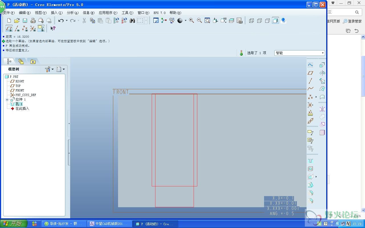

魔鬼都在细节中,如下图所示,我在一个平面上放置了一个M8的螺纹孔,板的厚度是20,螺纹的类型是iso,孔的深度我选通孔,一般的说,螺纹孔的深度是螺纹直径的2.5倍左右,我测量了一下,16.32,差不多,可在实际操作中像上述这种通孔的情况下一般是全螺纹的,可是我用放置螺纹孔的方式不行,有谁知道怎么处理这种这种情况?

 楼主| 发表于 2016-8-13 15:59 | 显示全部楼层
忘了上图了,补上。

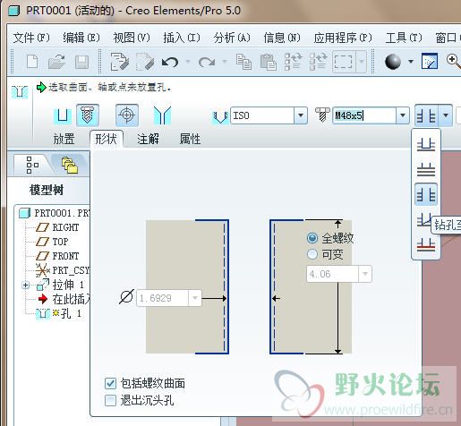

发表于 2016-8-13 23:54 | 显示全部楼层
改成通孔,螺纹里就可以全螺纹了

 楼主| 发表于 2016-8-16 07:56 | 显示全部楼层
谢谢,补充一下,仅仅改成通孔是不行的,还要在形状里点全螺纹才可以,之前太卡了,没能说声谢谢啊。
