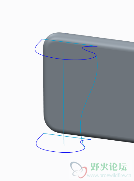

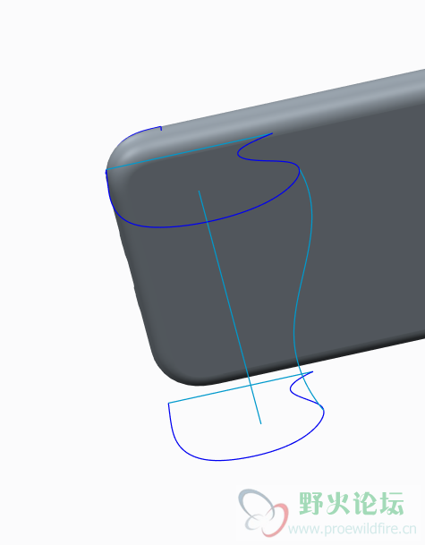

发表于 2016-8-11 16:38 | 显示全部楼层 |阅读模式

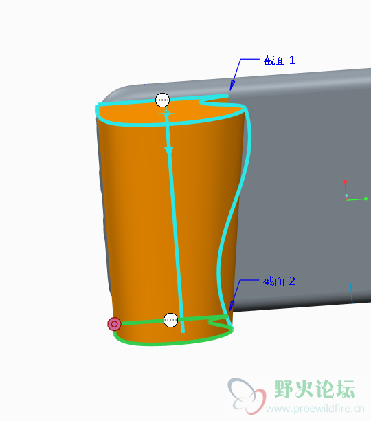

如题所示,扫描混合,想要选择两条轨迹控制,可惜曲线始终控制不了,不知道该如何选择;混合出来的曲面没有根据右侧曲线变化,如图所示,

用边界混合吧

扫描时先选边上的弯曲线  再选中间的直线试下

扫描混合是一条轨迹线,多个截面的吧
你说的这种用可变截面扫试试
