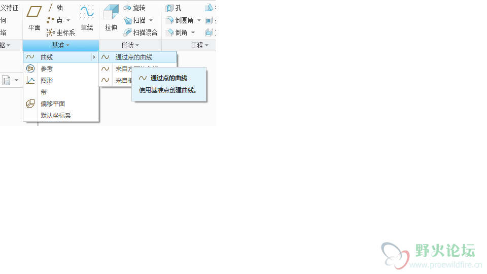

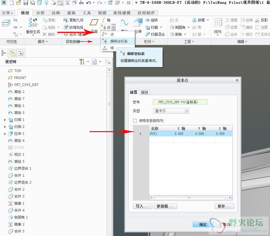

请问,creo如何通过输入坐标点来创建曲线啊?
我想创建一个空间曲线,目前有这些曲线的坐标点,如何输入这些坐标点,从而创造曲线啊?

发表于 2016-8-10 12:02 | 显示全部楼层
1027
64
1898
发表于 2016-8-10 13:54 | 显示全部楼层
建点同2楼,建好点后就可以建曲线了

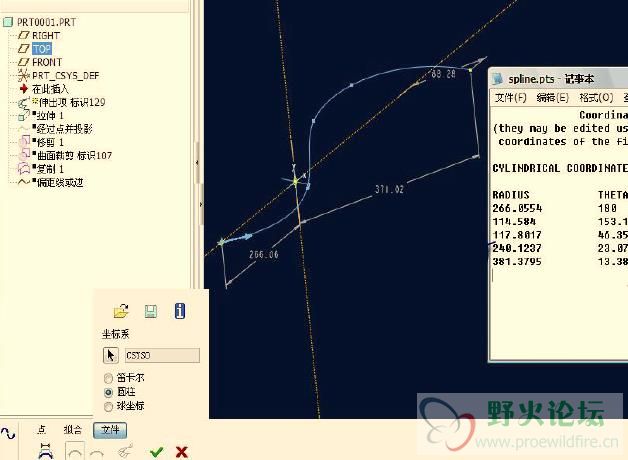

 楼主| 发表于 2016-8-10 17:33 | 显示全部楼层
谢谢楼上各位大师!
请问批量导入怎么操作啊?

发表于 2016-8-10 17:49 | 显示全部楼层
找一个ibl文件,用记事本打开,根据格式把你的坐标点输进去,然后用文件曲线创建

 楼主| 发表于 2016-8-10 18:30 | 显示全部楼层
谢谢楼上的各位,我按楼上所示方法做出了空间曲线,现在我想把曲线一端延伸一下,怎么弄呢?

发表于 2016-8-11 08:35 | 显示全部楼层
复制粘贴   粘贴时把端点的小方块往外拖

发表于 2016-8-11 10:07 | 显示全部楼层
修改坐标点文件应该可以解决你的问题
