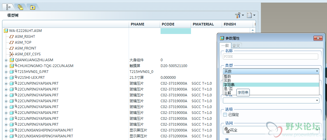

PROE模型树中的参数属性类型选项如何设定成"字符串",而不需每次都去选择"字符串"选项.
1.新建一个空白零件,设置好你常用的所有参数(参数名称、类型选项、数值等等)
2.另存为NEU格式。
3.导入带参数的NEU格式文件。
4.删除导入特征。
3和4步可以建立映射键,就算你需要10个参数,半秒不用的时间就可以完成。

发表于 2016-8-10 22:53 | 显示全部楼层
修改零件和模板文件,把里面参数定义好

 楼主| 发表于 2016-8-11 09:14 | 显示全部楼层
2.另存为NEU格式。
3.导 ...
还是不明白你说的意思,最好上图,谢谢啦!!

 楼主| 发表于 2016-8-11 09:15 | 显示全部楼层
野火 发表于 2016-8-10 22:53
修改零件和模板文件,把里面参数定义好
我就是不知道怎么修改,搞了好久都没看见在哪可以修改!!能写下步骤吗!谢谢!!

发表于 2016-8-13 23:40 | 显示全部楼层
proe 自制零件模板教程
http://www.proewildfire.cn/thread-113318-1-1.html
