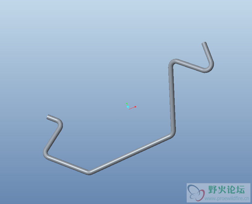

这样的空间钢丝用Creo如何创建,关键是钢丝的中心线是如何创建的,而且相交处还要倒圆角
主要是钢丝的中心轨迹线,先基准点,再用样式里面的曲线连接,再倒圆角,最后扫描,这样做行不行?

发表于 2016-8-9 18:11 | 显示全部楼层
随边做一个,如果要按规格请上尺寸
空间钢丝.prt.zip

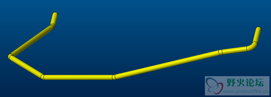

发表于 2016-8-9 18:46 | 显示全部楼层
用曲线是一种方法,用管道模块中的管线也应该可以的吧
86
 楼主| 发表于 2016-8-9 19:05 | 显示全部楼层
完全没有用过管道功能啊,还有其他方法没有能够穿件中心线
1027
64
1898
发表于 2016-8-9 22:12 | 显示全部楼层
应该可以用管道命令(注不是管道模块)
366
417
发表于 2016-8-10 09:00 | 显示全部楼层
有管道工具的

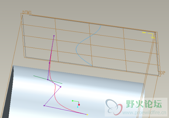

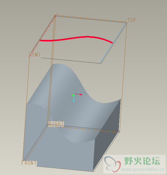

空间曲线创建方法:

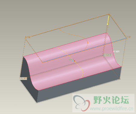

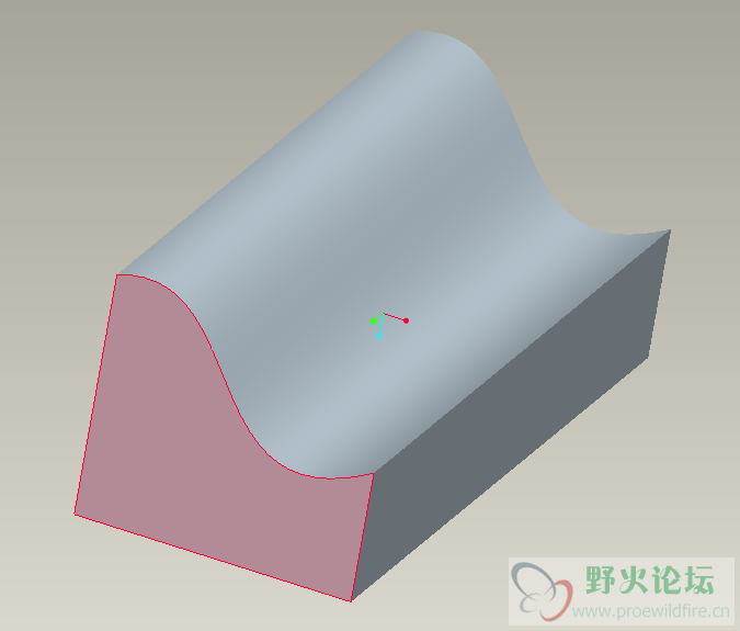

1、投影
第1步:
草绘一个空间曲线的二维投影,以此为截面进行拉伸,如下图所示:
第2步:
在另一个垂直基准面上草绘出空间曲线的另一个投影,并将其通过编辑里的投影功能,投影到第一个拉伸的曲面上,如图所示:

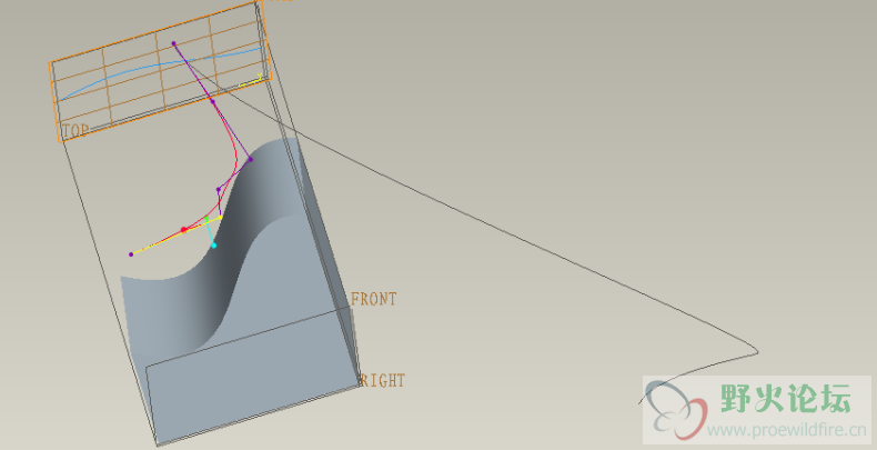

第3步:
选取投影到曲面上的空间曲线进行下一步处理
2、造型法建立空间曲线
第1步:
点击造型选项,通过工具的选用来建立想要的空间曲线,设置初始的空间曲线点,如下图:
首先设置活动平面,再在活动平面的范围内选择第二个图标设置曲线的空间点,依次创建如图所示的点。
第2步:通过改变空间点的位置来获得想要的空间曲线,如下图
对空间曲线进行编辑,灰色曲线是之前的线,红色曲线是编辑完成之后的曲线

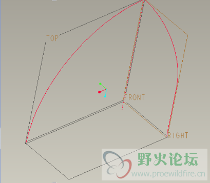

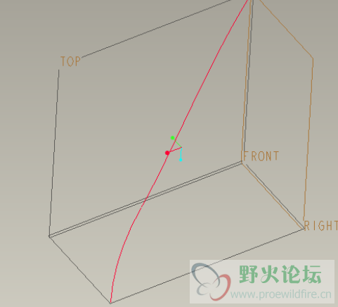

3、合并法建立空间曲线
第1步:通过对空间曲线的二维投影进行分析,计算出两个垂直面上的两个投影,依次画出两个面的草绘图如图所示:
第2步:同时选取两根二维曲线,点开编辑里的相交选项,即刻变成如下图所示的空间三维曲线。
其他还有包络、经过点、相交、修改坐标点文件、二次投影、pipe、方程等方法,楼主也可研究研究。
