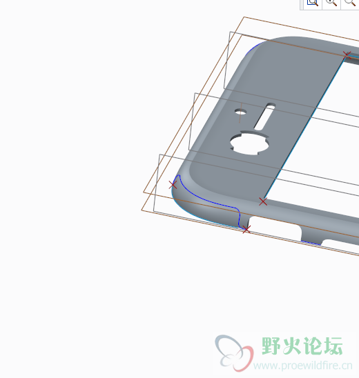

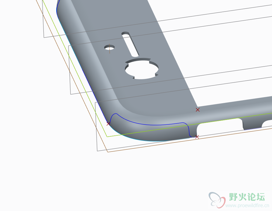

如下图1、图2所示,为一手机壳的圆角位置,蓝色线条为轨迹,如何用扫描将圆角不规则切除呢(想要切除部位位于蓝色线条下面)
图2
图2

 楼主| 发表于 2016-8-9 17:04 | 显示全部楼层
扫描时候,截面不能够一次扫除,截面过大产生干涉
如何能一次将下部扫描切除呢,请教各位

 楼主| 发表于 2016-8-9 17:40 | 显示全部楼层
meilzf 发表于 2016-8-9 17:39
扫个曲面实体化呗
什么意思
201
290
发表于 2016-8-9 18:07 | 显示全部楼层
楼上的意思是先扫描曲面后,封闭,实体化切除就行了

发表于 2016-8-10 07:44 | 显示全部楼层
可以扫成片体然后实体化切除啊

发表于 2016-8-10 09:02 | 显示全部楼层
看你是用封闭环了     不用封闭环试下    也就是直接草绘根直线就确认剪切
