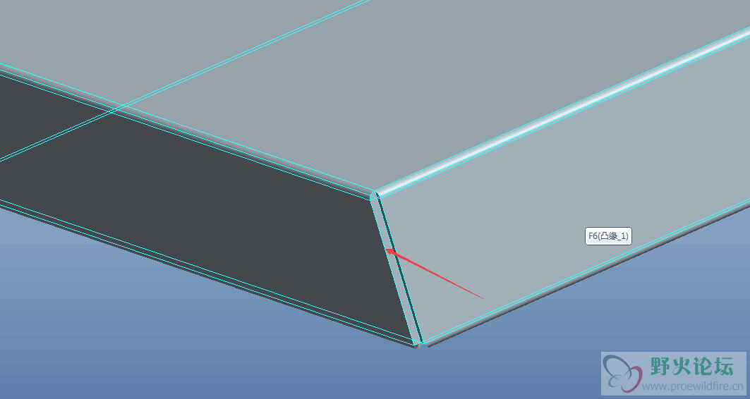

请教一下大家 请问这里折弯有没有错

错倒是没有,但是不太好,在实际中不是很好,如果需要满焊的话,首先比较浪费焊条,同时增加焊接时间,另一个是焊渣(这词也不知道用的对不对)容易流进里面,影响外观效果,里面虽然看不见,但是也不太好,实际中要求不高也可以     (个人意见,仅供参考)
