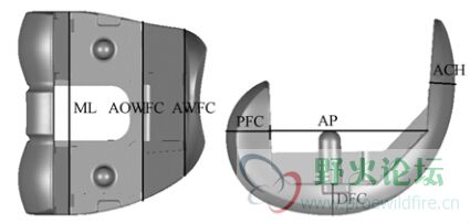

如题:求助高手:画图中的固定钩架的思路是什么,怎么下手啊

跟踪草绘,曲面建模

两个方向拉伸曲面,合并

看此零件复杂点的应该是背面的圆弧是怎么过渡的  但没有视图就不敢乱想了,
但是不管怎么过渡应该用到的就是:混合扫描  或者  搭线做边界混合

对称件,可考虑只做一半,外部轮廓可考虑先做草绘,再边界混合,要用到曲面造型方面的命令~
