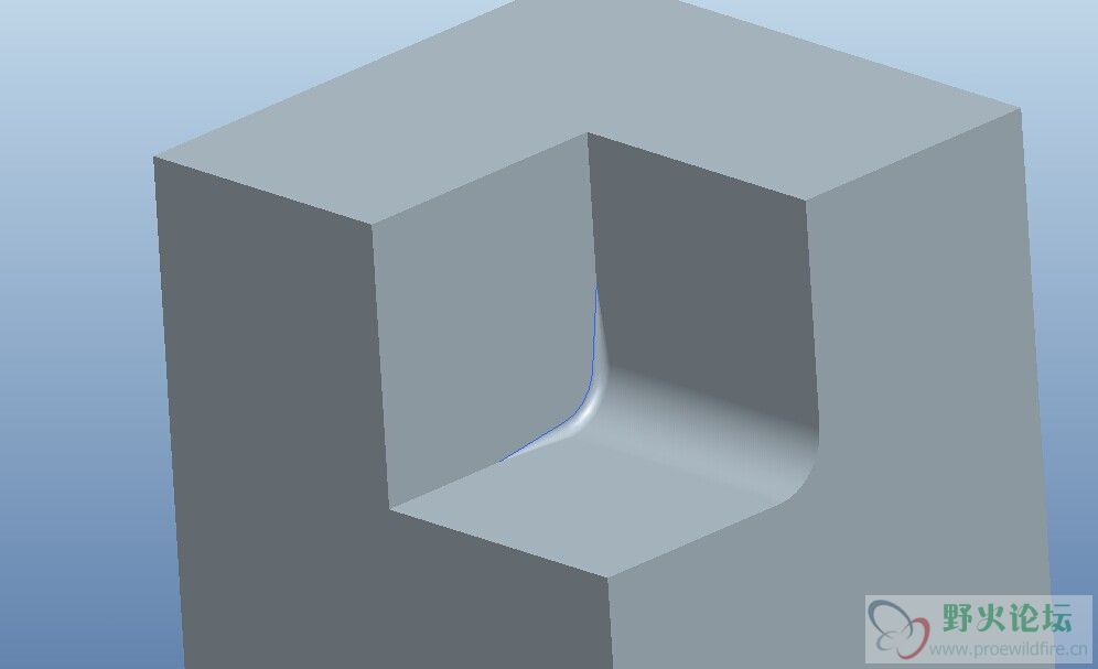

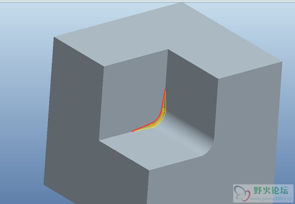

这一段倒圆角怎么做?
这样倒圆角一直失败
这样倒圆角一直失败

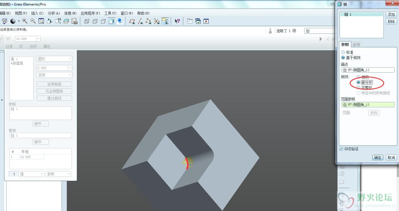

发表于 2016-8-8 11:32 | 显示全部楼层
过渡(止于参考)

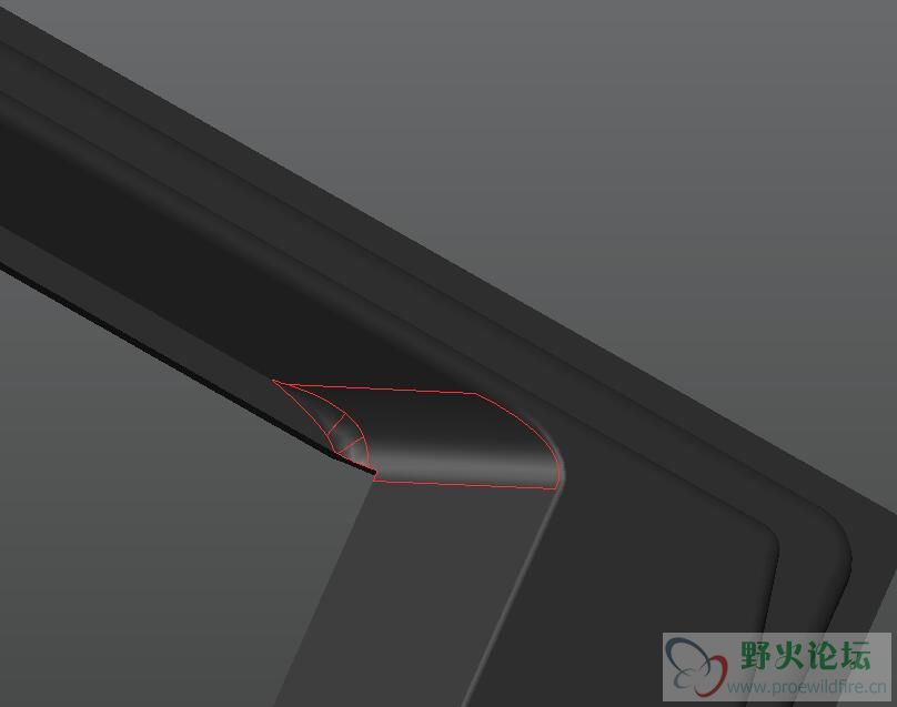

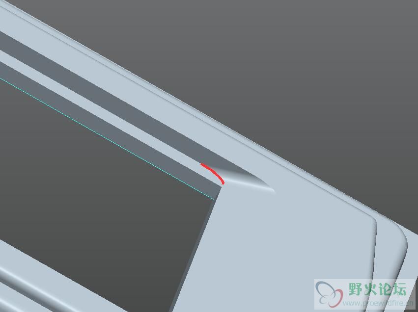

 楼主| 发表于 2016-8-8 13:23 | 显示全部楼层
要做的金属外壳,模具加工出来的。

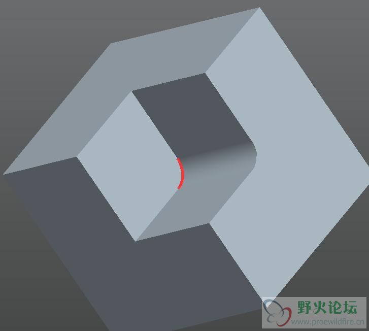

 楼主| 发表于 2016-8-8 13:26 | 显示全部楼层
实际要做成这样

 楼主| 发表于 2016-8-8 13:27 | 显示全部楼层
qwerabcd 发表于 2016-8-8 11:32
过渡(止于参考)
我现在不知道这是不是要用倒圆角来实现了,你看下6楼图片。实际要做的就这个

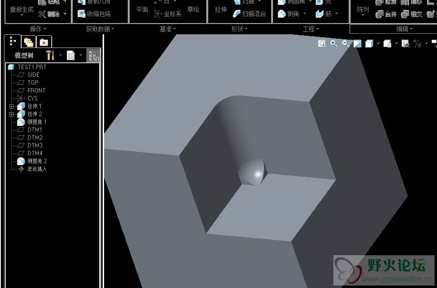

发表于 2016-8-8 13:49 | 显示全部楼层
可以通过曲线来倒   比较方便   但是就是不知道是不是你要的结果

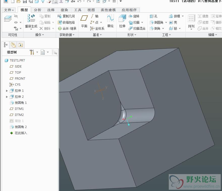

发表于 2016-8-8 16:57 | 显示全部楼层
我也学习了下  做了一个  你看看是你想要的方法不。。
